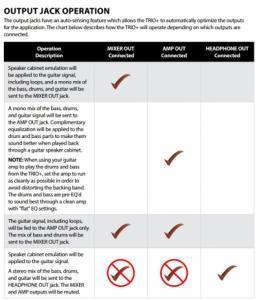

KuRi
por el 07/12/2016
Como he comentado alguna vez, las salidas se modifican salvo que uses los dos jacks del lado izquierdo al mismo tiempo. Adjunta os dejo la tabla.

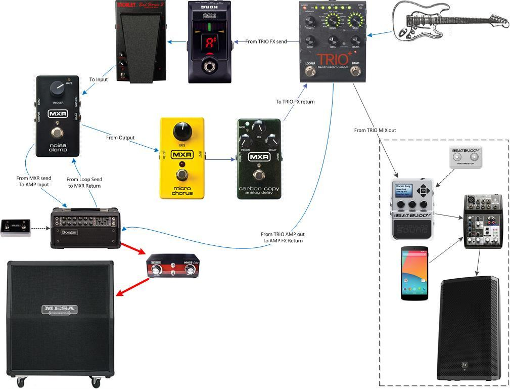

saizman
por el 07/12/2016
cuelgo una foto de un diagrama sacado de otro foro.
