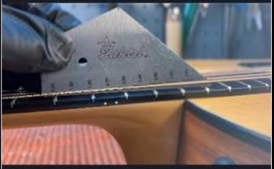

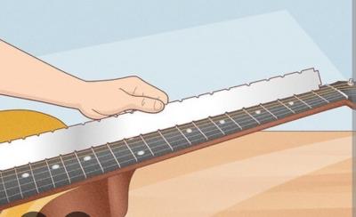

Yo utilice estas
Lo dicho, para alguien que lo tiene como hobby… pues me sirvieron de lujo
Te cuento que lo hice un poco a lo “mariachi” (sin calentar los trastes con cautin) y los trastes salieron  muy limpiamente.
Ahora estoy preparándolo ( lijado) para darle una capa de nitro sobre la poly, ya compré unos trastes Dunlop  y ahora viene lo difícil
Colocarlos, lijado para  nivelar, luego coronar y redondear los extremos
