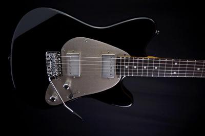

Adjunto una imagen pero con las pastillas en posicion convencional, el cambio simplemente supone que las polares miran en direccion opuesta

Tienes una guitarra preciosa.
