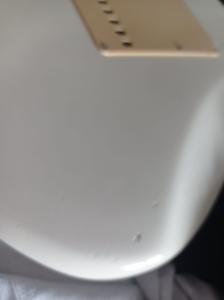

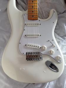

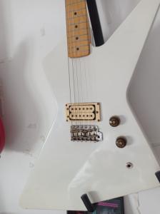

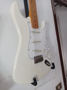

abundio
por el 23/06/2025
Sadialch Mami escribió:
Y sí, si subes alguna foto quizá te puedo decir con más seguridad qué opciones hay, según cómo esté hecho el repintado.
a ver, va alguna foto, no sé si eso permite saber el tipo de pintura y el tratamiento que ha necesitado para aplicarla.
hasta donde sé, el color original de la destroyer era el rojo típico de esta guitarra, y el de la strato sunburst
gracias

Sadialch Mami
por el 25/06/2025
#18   #19
Yo creo que te va a dar mas dolor de cabeza y vas a tardar mas si intentas salvar lo de abajo a como dice Scrotocaster, Lijas por completo y las haces de cero a madera vista o pintándola entera (eso a tu gusto) tienes soluciones muy buenas de nitrolack incluso en spray para repintarlas y queda genial.
Al final si no vas a estar en la cuerda floja todo el rato, trabajando al milimetro y con paciencia y tiempo infinito para quitar la pintura de encima y al minimo fallo te va a tocar lijar todo igual. Creo que no te compensa.
Lija todo, nivela, tapa poros, limpia y spray.
