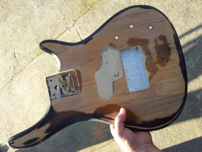

Buenas, pues viendo el post de Resucitar guitarra muerta, me he decidido a hacer algo con el bajo con el que empeze...
Es un "Starsun" que tenia una pastilla tipo Precision, y otra tipo Jazz Bass, y lo que tengo pensado es tapar el hueco de la Precision, hacer un hueco mas grande en la de Jazz Bass, y meterle una Humbucker tipo music man.
Ayer empeze a lijarlo, asi que, voy dejando por aqui algunas fotos de lo que voy liando... XD
Se que no voy a conseguir ningun buen bajo ni nada asi, pero tenia ganas de meterme un poco en esto de la lutheria, y como el bajo lleba 5 años colgado de una pared, por lo menos me sirve para ir aprendiendo y espero dejarlo un poco curioso.
Espero vuestras opiniones y vuestra ayuda... XD

Muy bien adelante, todavía te queda muy por lijar, quizás te puedas ayudar mejor con una raspilla.
Como vas a tapar los huecos de las pastillas, con madera o vas a poner un golpeador que lo cubra ??
seguiremos el proyecto. :saludo:

No se si lo lijare entero o le dare alguna capa de imprimacion blanca sobre lo que tiene ahora, y luego ya lo pintare de rosa. XD
Los huecos de las pastillas los voy a tapar con madera y un sellador de madera (o algo asi se llama)

Bueno, pues llegaron las novedades...
¿que os va pareciendo?
mohicano62
por el 01/03/2012
muy bien mario,el trabajo de la pastilla no se nota nada. En cuanto al color , está claro que no tenemos los mismos gustos jeje, pero bueno vamos a esperar el resultado.

Bueno, ya esta todo montada, a falta de que me llegue el selector de pastilla.
Lo he estado probando con un ampli pequeño, y tanto otro colega como yo, nos hemos quedados sorprendidos por lo bien que sonaba. (Aunque puede que fuese que íbamos los dos pensando que sonaria como el culo, y a sonado bien) xD
Mañana lo probare con un ampli mas grande y haber que tal el sonido que saca...
