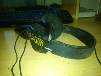

Bueno, hace unas semanas se me rompieron mis cascos y me puse a la búsqueda de unos nuevos... total al final me pillé unos senheiser y perfecto.Pero durante la búsqueda de los que mas cuadraban entre el precio que buscaba y la calidad mi padre me bromeaba de unos akg que tenía, y yo tenía un recuerdo de que esos cascos estaban más que reventados.
Ayer en una de mis fases de aburrimiento extremo (xD),se me ocurrió ponerme a buscarlos y cha-cha-chaaaaaan los encontré.

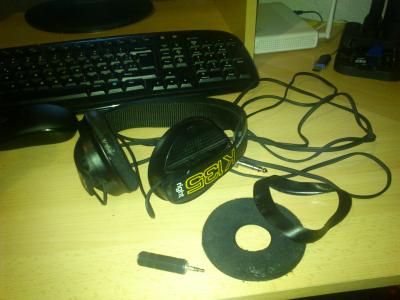

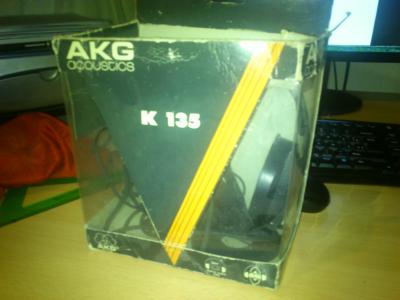

Se trata de unos AKG K 135 (Acoustics)
y tienen, nada más que 23 añicos...
Y bueno los probé como pude con un resultado más que impresionante :musica: , me quedé :sorprendido:

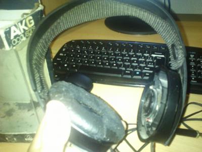

unos bajos explendidos y un sonido en general impresionante :musica: , lo malo es que las almohadillas están reventadas y hace que sea superincómodo.
La "restauración" no es nada del otro mundo, pero es un regalo de mi padre ya que fue unos de los regalos que se autohizo por su boda :) y me hace ilusión.

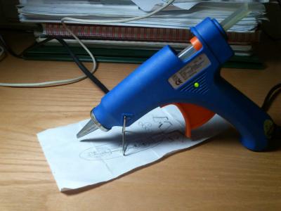

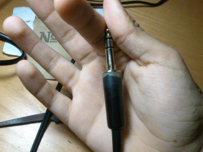

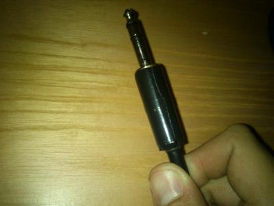

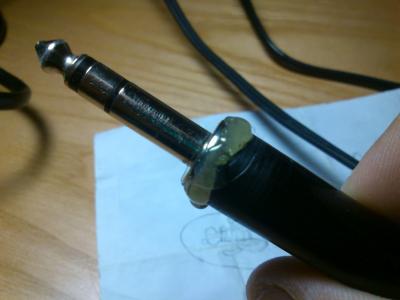

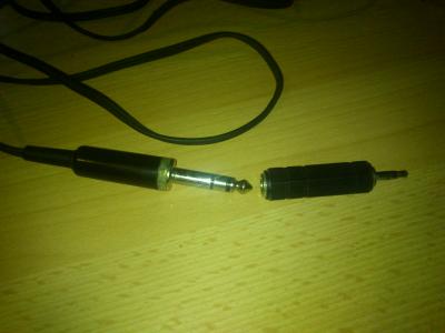

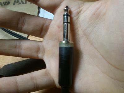

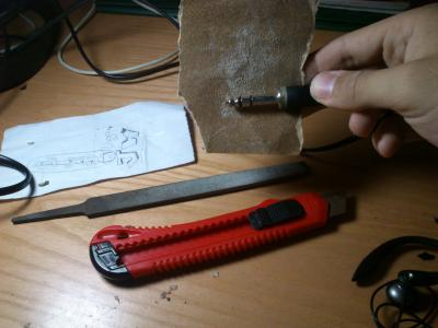

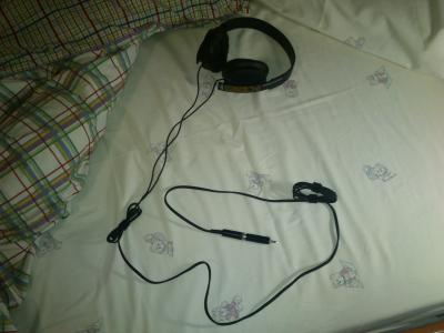

Bueno pues lo primero que ya he hecho es arreglarle el conector que traía, ya que el recubrimiento de plástico que traía era de rosca y justo la parte de rosca estaba completamente rota y se salía, y eso afectaba mucho ya que al ser jack de 6,5mm se necesita un adaptador para conectarlo a un móvil, ordenador... y al ponerle el adaptador se quedaba enganchado y con tanto tirón no sé como no se habían roto ya los cables del conector xD. Total la solución ha sido colocar el recubrimiento de plástico como si estuviera colocado en la posición original y reponer la parte de plástico rota con silicona, después he cortado la sobrante y lo he lijado para que todo quedase "parejo".Después lo recubriré todo con cinta aislante para que quede más "bonito" xD

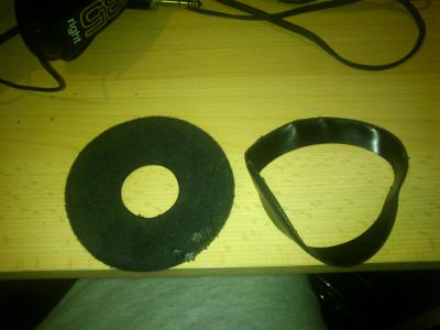

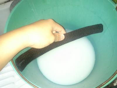

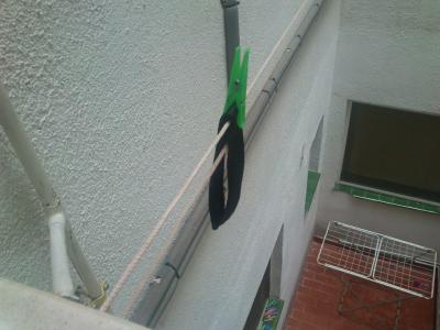

Lo segundo he retirado la tira de tela que es la que pega con la cabeza y la he lavado (a mano) ya que estaba un tanto llena de :boñiga: xD. Total , un poco de secado y perfecto.
Lo que me queda es lo más importante , que es encontrar las almohadillas para reponerlas, pero las unicas que he encontrado son en thomann, cuesta 8€ pero los 20€ de gastos... jejeje como que no :D asi que sigo buscando...
La que le viene perfecta es esta:
https://www.thomann.de/es/akg_2144.htm
Redonda y de diametro inferior 3cm y superior 9cm
Si alguien encuentra alguna solución para lo de las almohadillas es bienvenida :D

he estado probando el cable y fallaba en algunas partes, es decir que dependiendo de como coloques el cable se escucha el auricular derecho o no.He localizado donde era donde se producía el "problema" en si y como el cable era de 3 metro lo he agrupado para que no surgiera más ese problema, y ... Por ahora ha dado resultado,esperemos que siga así xD

añado la imagen de lo anterior :D

Ya he conseguido la cinta aislante y ya la he puesto y le he mandado un e-mail a los de akg contandole la historia a ver si me lo pueden conseguir :D
