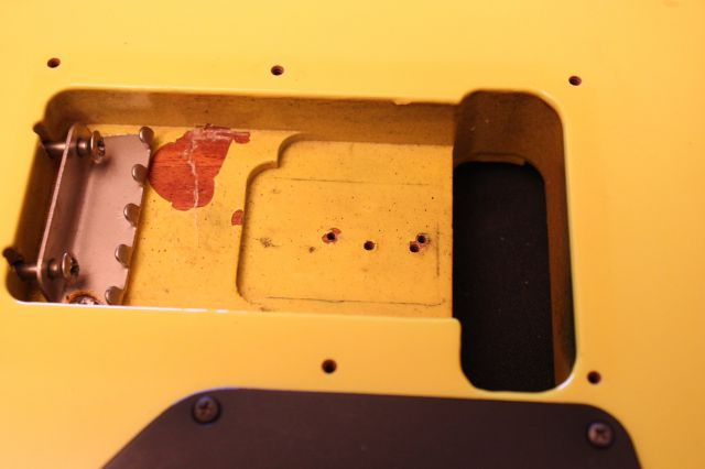

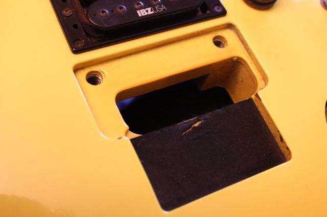

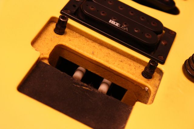

Aquí un antes y un después del hueco del puente, que tenía roña de decadas en él. Le dí a lo bruto, saqué la aspiradora, le puse una punta de cepillo y el nivel mas flojo para no terminar llevandome algúna pieza de la guitarra sin quererlo y le aspiré todo el polvo que tenía encima, luego le dí con un cepillo de dientes en los rincones y zonas dificiles y finalmente con un paño y el clásico liquido de Dunlop para lacados de guitarra lo dejé lo mejor que pude...
Antes:
Después:

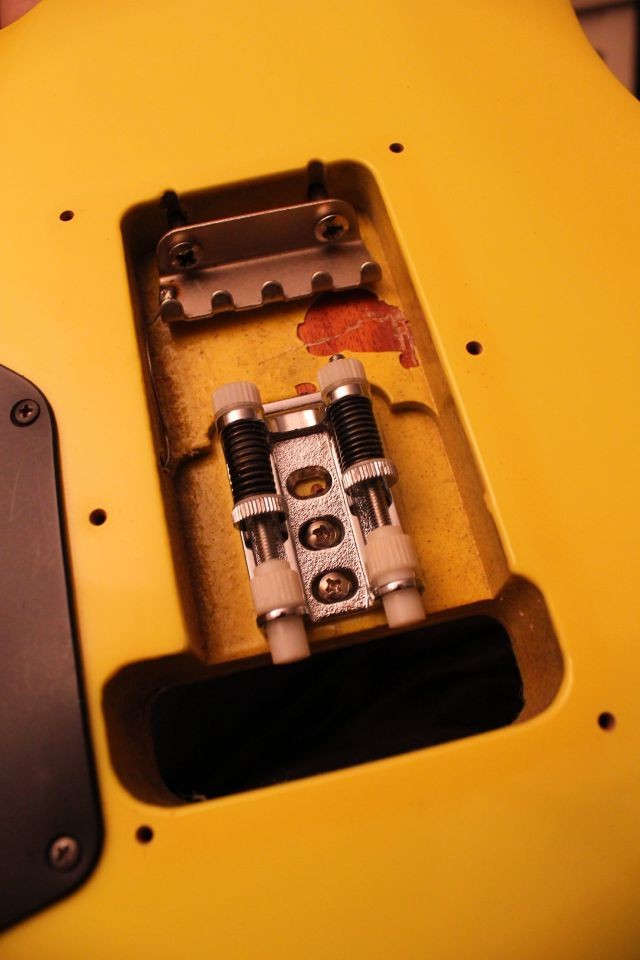

Aproveché para hacerlo en toda la zona, y para elló también desmonté el sistema BackStop, descubriendo que tenía diferentes orificios en la base del cuerpo para poderlo atornillar, no se si venía así de fabrica o si fue un trabajo posterior, pero se ve que unos orificios estaban pensados para ponerle los tornillos en las dos ranuras mas separadas entre sí, mientras que los otros dos, y así es como me llegó la guitarra, estan pensados para atornillar el BackStop en las dos ranuras mas cercanas al contrapeso del Edge...
Así es como me venía:

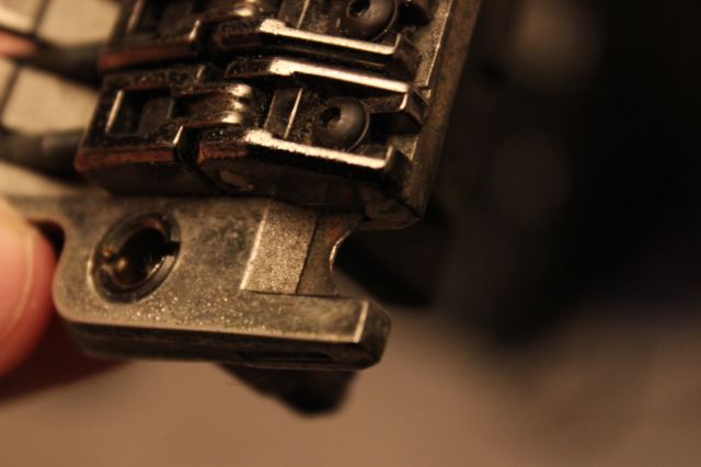

No, no, que va, eso lo sabía, es que no se si se aprecia bien en la foto, pero la curva de la cuchilla de abajo no tiene el corte limpio, y la zona que debía ser como el filo de la cuchilla esta como aplanada, a ver si encuentro una foto donde se vea mejor y la subo...

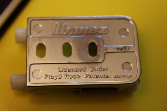

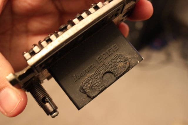

Aprovecho para poner dos fotos más, esta vez de los sellos de Ibanez para reconocer el puente Edge y en el sistema BackStop, yo no se a vosotros, pero a mi me encanta ver hilos llenos de fotos y ver detalles de las guitarras que si no las tienes y las desmontas nunca verías, así que alla van, para el que coincida conmigo en esto ultimo :)
No se si se verá bien porque la foto esta algo movida, pero pone Ibanez EDGE y debajo JAPAN:
El sello en la cara "invisible" del BackStop:

#40 tengo esta otra foto a mano, pero creo que no se ve tampoco muy bien lo que comento...
ABusLux
por el 27/09/2013
Pues no lo veo mal; algo redondeado y parece bastante fino. Rich, de Ibanezrules, recomienda no bajar de 0.33mm, lo ideal según él siendo 0.4mm, y cuidando que los bordes no estén afilados ( lógico, porque si lo estuvieran se dañarían los postes, o studs: http://www.ibanezrules.com/tech/setup/sharpening.htm

#43 gracias por los enlaces, aunque el de tu hilo me sale el mismo que me diste antes. Puede ser que tengas otro hilo diferente con el tema del puente y las cuchillas? No lo he encontrado buscando en tu actividad porque hay bastante y no he llegado a ver todo :)
Lo de la cuchilla es que no se ve bien en las fotos, el ancho está bien, pero si le pasases el dedo a la zona redondeada de la cuchilla notarias una zona plana y si lo pasases por la superficie superior la notarias cortante y es porque es como si la cuchilla se hubiera achatado y doblado ligeramente hacia arriba por la presión, creo que no se aprecia en las fotos.
