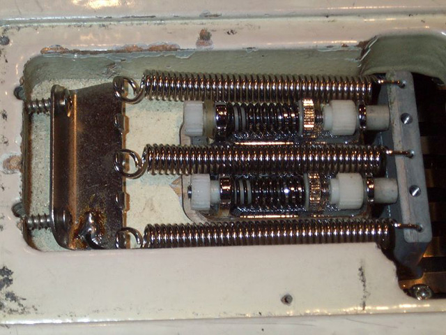

#49 pues poca cosa porque no he tenido mucho tiempo, pero lo ultimo que hice, despues de desmontar el puente pieza por pieza para limpiarlo y volverlo a montar ha sido ajustar el BackStop, ya que notaba que la palanca iba bien para abajo pero para subir estaba demasiado dura, así que despues de informarme bien le afloje los muelles dejandolos al estilo de la EVO de Steve Vai:
http://www.vai.com/minisites/EVO/hardware_frameset.html

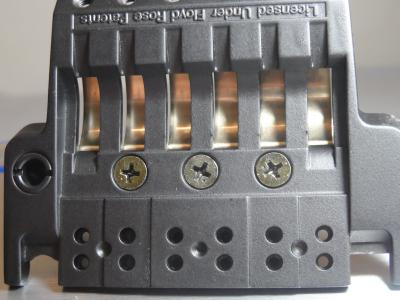

Pero antes de eso saqué el BackStop completamente, ajusté el Edge para que quedase recto sin el Backstop, solo con los tres muelles, y una vez hecho le puse el BackStop como en la foto de la EVO y de tal manera que los soportes solo tocasen el contrapeso sin empujarlo para no añadirle tensión.

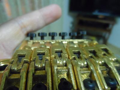

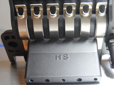

Bueno en mi caso es que yo buscaba un Edge original y encontré uno por ebay , pero después de pagado el vendedor me envía un mail diciéndome que era un error suyo al no quitar el anuncio, pero que ya no lo tenía. La guitara me lego con un lopro dorado, cosa que me gustaba mucho ya que tenia bastante amarillo con el color de la guitarra como para que el puente y la pastilla también lo fuese y bueno, asi que hasta que consiga un edge original del 87 lo dejaré con el lopro, claro que lo eh tuneado y ahora es de color negro. Nada a esperas de las pastillas que ya llegaran estos días

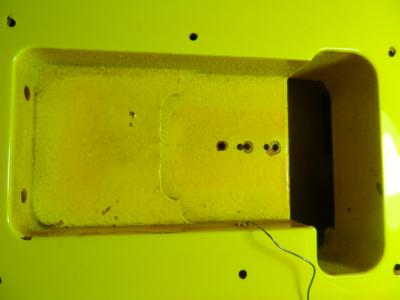

Por cierto, veo que tu guitarra tambien tiene diferentes marcas de atornillado para el BackStop, me pregunto si vienen asi de fabrica o si fueron modificaciones posteriores, ya que en la mia lo hicieron de otra manera.

Si, técnicamente el lopro es mejor, pero pensaba ponerlo como el original. Pues lo del cambio de color revisé un hilo del forero rubio de hace años, pero anteriormente con el radiol "algodon mágico" le quite todo el dorado y con la dremel y una lija fina le pase para que la pintura se pueda pegar, luego con esmalte en spry le eh dado, bueno en la foto tenia el acabado mate, pero luego le di una capa protectora de alto brillo y vamos a ver como va, pero para mi desde luego se ve mucho mejor, lo de los agujeros del backstop, creeme que yo pensaba que solo era mi guitarra pero al ver la tuya ya me entro la duda.

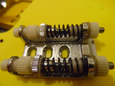

Pues lo del puente a mi me daba mucho respeto, y creo que una de las razones por las que quería esta guitarra era por perderselo, porque la unica que tenía hasta ahora con puente de tipo Floyd es mi guitarra mas cara hasta la fecha y tocarle nada me daba mucho respeto. Ahora con esta Ibanez no he tenido reparos y despues de desmontarlo y volverlo a montar me he dado cuenta de que tampoco tienen tanto misterio estos puentes. Realmente es algo mas cansino afinarlos pero yo ya les he perdido el miedo.
