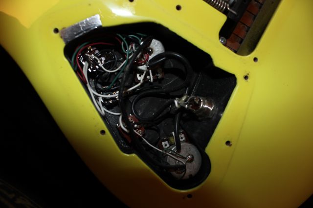

Por cierto, aun no entiendo muy bien como funcionan las combinaciones de pastillas, es bastante lioso ya que el selector central es de dos posiciones y los otros dos son de tres y en una de las combinaciones la guitarra queda muda. Le abrí la tapa del circuito para limpiar la guitarra y eso parece el decorado de una pelicula de alien, miedito me da la idea de hacerle el cambio de pastillas :D
Luego os subo una foto de este y algun otro detalle que quería comentar.
Es probable que lleve algún sistema tipo Coil Split que convierta las pastillas en simples o en dobles o bien, un selector de tonos muy extenso.
A lo mejor, la posición muda es debido a algún problema con la conexión de cables, o tal vez sea un mute ya incorporado en la guitarra.

#26 si, creo que la guitarra lleva un sistema de coil split, por desgracia se me olvidó enviarme las fotos al movil para subirlas ahora desde el trabajo, las tendré que postear esta noche o mañana desde casa. Creo que el muteado no es por error, ya que funciona solo cuando se elige la posicion central de cada uno de los selectores de dos posiciones y siempre que el selector del medio este en posicion 2, por llamarlo de alguna manera.
Mi teoría es que cada selector sea para una pastilla, y que vayan distribuidos en la misma direccion que las mismas, de tal modo que los selectores de tres posiciones serían para las humbuckers, por ejemplo en posicion 1 funcion humbucker, en posicion 2 pastilla desactivada y en posicion 3 funcion single coil. Y el selector del centro solo tendría dos posiciones para apagar o encender la pastilla central que al ser single coil no requiere mas opciones. Esto explicaría que en posicion 2 de los selectores de las humbuckers y con la pastilla del centro apagada no hubiera sonido alguno en la guitarra, pero la verdad es que probando a tocar los imanes de cada pastilla me dió la impresion de que no es así. Me tiene un poco desconcertado...

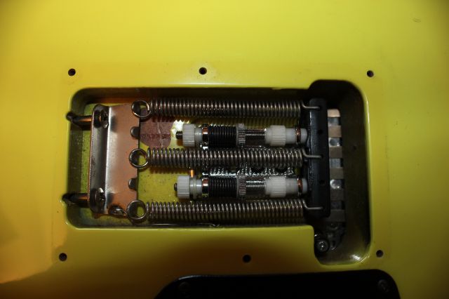

Otra de las cosas que os quería comentar y que ya he solucionado yo mismo buscando por internet, era que el puente, un Edge original, venía con sorpresa al destapar los muelles, ya que lleva tres, pero además traía un sistema instalado que no había visto hasta la fecha, con dos y que supuse, despues de probar la guitarra, que sería un sistema para fijar el puente. Aun no tengo muy claro si es lo que pienso, pero he dado con una foto y un enlace en internet que explica algo sobre el artilugio, pero que no me deja claro si es para fijar el puente o solo darle estabilidad:
http://joe.emenaker.com/TremStabilizers/Backstop.html

Las pastillas: HSH. 212.
Está claro que las H se pueden poner S en una de las combinaciones. Con lo que puedes tener infinidad de sonidos.
¿Quieres más graves en limpio? Pon la pastilla del mástil como H.

Leyendo el enlace que pones:
The Ibanez BackStop
Comparado con el Tremsetter (y su proceso de ajuste), el Backstop es una maravilla de simplicidad. Los únicos agujeros que hay que hacer eran unos pocos tornillos para sujetarlo en la cavidad. Una vez hecho esto, era parte del instrumento.
La leyenda dice que Ibanez comenzó incluyendo estos en algunas de sus guitarras hasta que fueron forzados a dejar de hacerlo por Gibson, quien decía tener una patente con este diseño (lo cual puede explicar porqué los estabilizadores como este son de otros países).
Cost: On eBay, BackStops go for about $200. Ouch!
Ya ves que parece que solo la piecita esa vale como casi toda la guitarra.

Coge la palanca, muévela.
¿Se mueve el puente?
Sí: estabiliza
No: lo fija.
Pues cuando la probé se movía, pero iba bastante dura, mas que la de mi otra Ibanez con Edge Zero, que no son precisamente los puentes mas blandos de tipo Floyd. Tendré que ver si necesita reparación o ajuste.

Me quedé algo alucinado al leer eso del precio, y mas pensando que estuve a poco de quitarlo porque pensaba que era un sistema de fijacion. Tendré que ajustarlo bien y ver si realmente merece la pena y si no limita al puente, ya que tenía ganas de una guitarra con un sistema Floyd del de toda la vida, sin las limitaciones ni la dureza del Edge Zero.

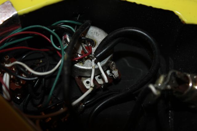

Ahora os subo por fin la foto del circuito electronico, que miedito me da solo con verlo :roll:
Y aquí una foto del sistema BackStop, que creo que también precisa un buen ajuste, el sistema o el puente, en ello estoy y cuando de con la solución os la cuento...

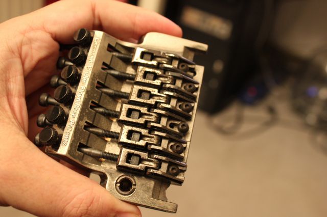

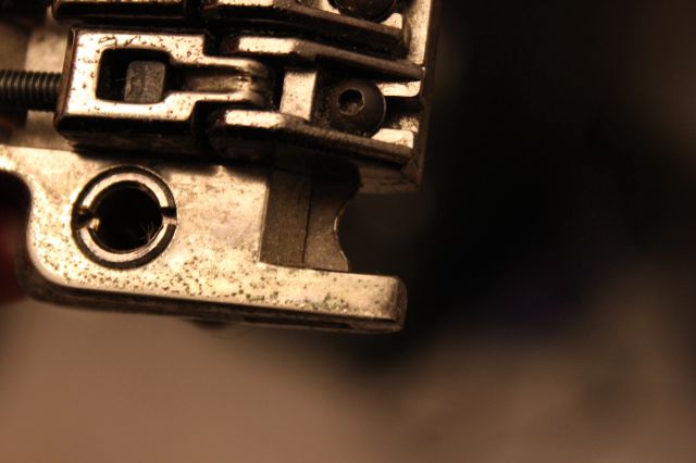

Bueno, despues de una semana bastante ajetreada anoche pude continuar con la limpieza de la Ibanez. Le tocó al puente, un Edge original con sistema Backstop, que aparte de bastante sucio y un acabado deteriorado por el paso de los años creo que tiene las cuchillas bastante tocadas:
Especialmente la que va junto a la palanca, ya que parece que le hubieran dado un golpe frontal, aunque me figuro que mas bien es cosa de la presion que ejerce la tension de cuerdas y muelles durante tantos años:
Me pregunto si hay repuestos para las cuchillas o si solo se pueden intentar limar. Ayer las lime un poco para quitar ese desnivel creado por la deformacion del corte, pero tampoco pude hacer mucho más.

¿Lo dices porque es cóncava? Eso es así; no es que se haya gastado ni esté golpeada. Una cuchilla es recta, y la otra tiene una muesca; es su diseño. Te puedo asegurar que las cuchillas están mejor que las de mi lo-pro-edge del 92 (mismo sistema que el edge, pero de perfil más bajo), y mantiene la afinación perfectamente. Yo no las veo como para cambiarlas, ni mucho menos.
