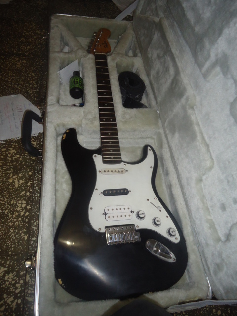

Me he conseguido una Squier stratocaster de la serie california en un estado completamente devastado por los años, pintura (La intentaron decapar?), microfonos que no sonaban, tornillos que no socaban, clavijas gastadas, en fin ya sabran la idea :D Una de mis ideas para restaurar esta squier era hacerle un acabo vintage bien a lo relic aprovechando en el estado que estaba. esta es la condenada :auch:
(Por cierto, yo le hice los golpes en las esquinas)

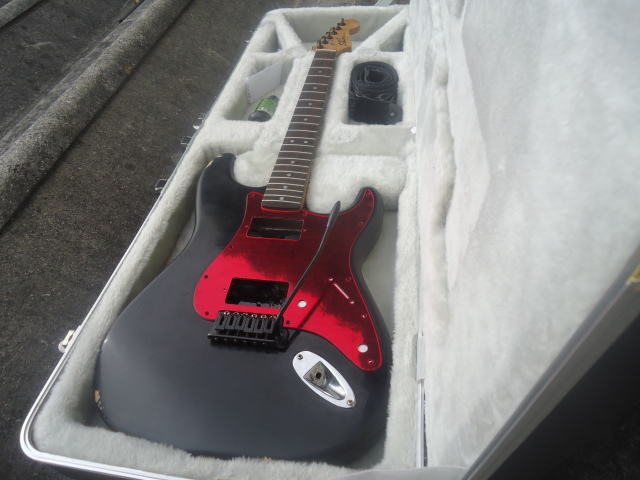

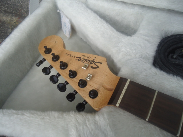

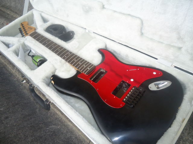

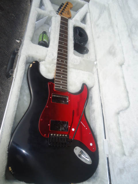

Ayer sali a una tienda de musica y repuestos a conseguir algunas cosas, mi idea era ponerle un puente clavijas y jack dorado, pero no tenian en la tienda :nono: asi que recurri a ponerle negro, pensandolo bien pasare de lo Relic a un estilo "Hot Rod" Conservando lo vintage, pero a la vez moderno ya saben, motores sobremodificados y listos para rugir sobre un auto clasico ¿Porque no se me ocurrio antes? Un par de humbuckers de alta salida :D he aprovechado a ponerle un Pickguard en configuracion HH que consegui hace un tiempo online (Que me salio caro, por los impuestos) le he cambiado las partes y le he instalado las nuevas, aca estan algunas fotos de como se ve con las piezas nuevas
El golpeador es un rojo espejo :bien: en mi opinion, me gusta como se ve
Clavijas nuevas color negro, tipico "Hot Rod" :babeando:
Mas fotos

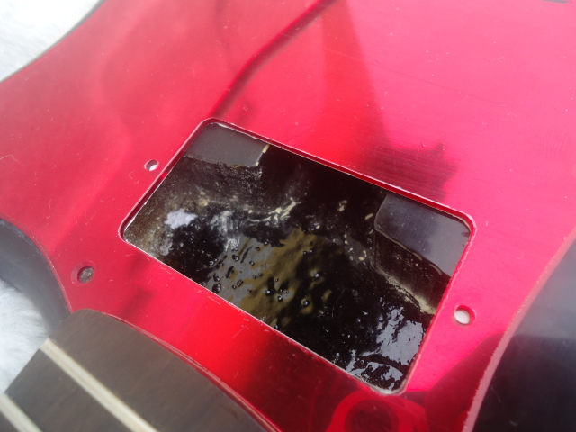

STOP! :nono:
El cuerpo estaba ruteado para una configuracion HHS :suicidio: asi que el humbucker del neck no cabe
Tengo 2 opciones, remover esos pedazos de madera y seguir adelante con mi idea ¿Pero como los quito? No tengo idea sobre lutheria y maquinaria...
la otra opcion es comprar un golpeador tortoise shell SSS para no tener problemas, pero perderia lo "Hot Rod" :se_siente: aunque tampoco se veria mal asi :ok:
Opiniones?

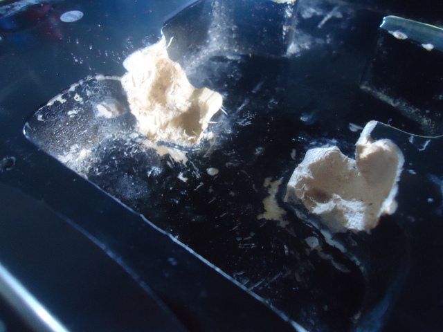

Con mi hermano llegamos a la conclusion de remover esos pedazos de madera, no teniamos el equipo necesario asi que optamos por un taladro y unas brocas de concreto :santo: Aca los resultados, de muy mala calidad pero logramos lo que importaba, ahora cabe el humbucker :victoria:
No me importa como se vea por dentro, de todas maneras el golpeador lo va a ocultar, nada mas necesito las ultimas terminaciones y estara lista para volar ;)

Yo emparejaría las superficies con un formón y lija, le daría un poco de pintura o barniz a la zona para protegerla un poco, y ya de paso apantallaria los huecos de las pastillas.
Un saludo.

Mucha razon Seritinga, puesto a que soy un total novato (Y mal soldador) en cuanto a electronica la llevare a un lugar que conosco donde hacen buenos trabajos en instalacion de pickups y apantallados, espero tener el set de humbuckers a inicios del otro mes y esperare a que venga un decal Pinup que ordenare, para darle ese royo vintage y unas cuantas sesiones de fotos ;)
