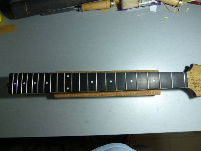

con los trastes puestos

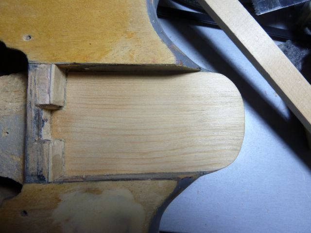

Ajustando y reacondicionando el alojamiento del mástil

Reajuste agujeros de mástil y redondeado

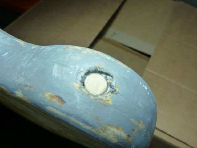

Uno de los múltiples agujeros y rajas para reparar. Aquí habían metido un tornillo de persiana para sujetar la correa y se había rajado el canto. Exactamente igual pasaba en el de abajo.

Algunas fotos del arreglo del alojamiento del mástil
