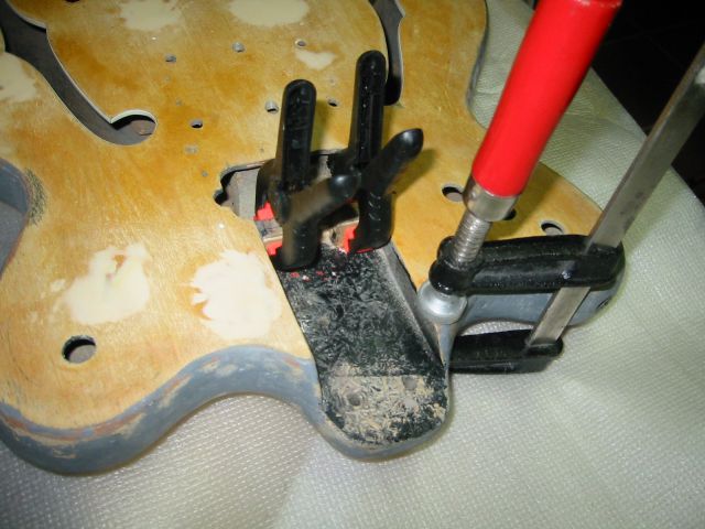

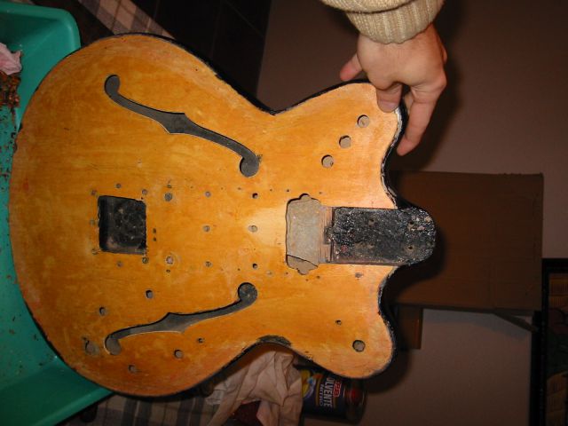

Reparando el hundimiento de la tapa

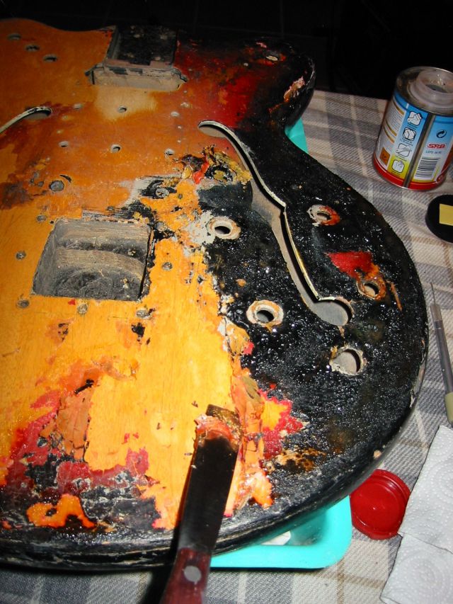

Decapando
misterpepe
por el 31/07/2013
De verla me dan ganas de llorar. :cry:

decapada

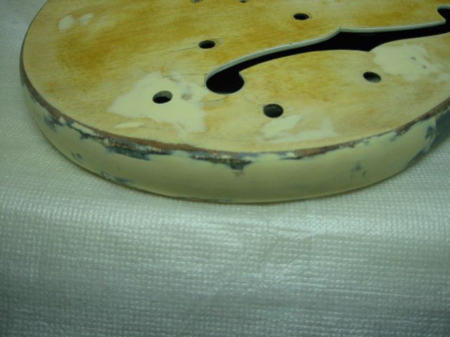

Aquí está la reparación del agujero del Jack y del lateral. Para reparar el lateral, primero encolé las partes que encajaban, luego quité todo el aglomerado residual y fabriqué un trozo de aglomerado que encajase. Posteriormente lo encolé y lijé hasta que tuvo la forma deseada y por fín lo rellené con pasta de carrocero. El magnífico trabajo de rehacer el agujero del Jack con pasta y los primeros rellenos para tapar grietas y agujeros hay que agradecérselo a D. José Gómez Carmona (por cierto padre del dueño de la guitarra rescatada del contenedor), magnífico chapista y que me enseño a mezclar, lijar y preparar las superficies (nada fácil si no has practicado mucho) y que más adelante también colaboró en lo que yo no era capaz de hacer. Vaya aquí nuestro reconocimiento.

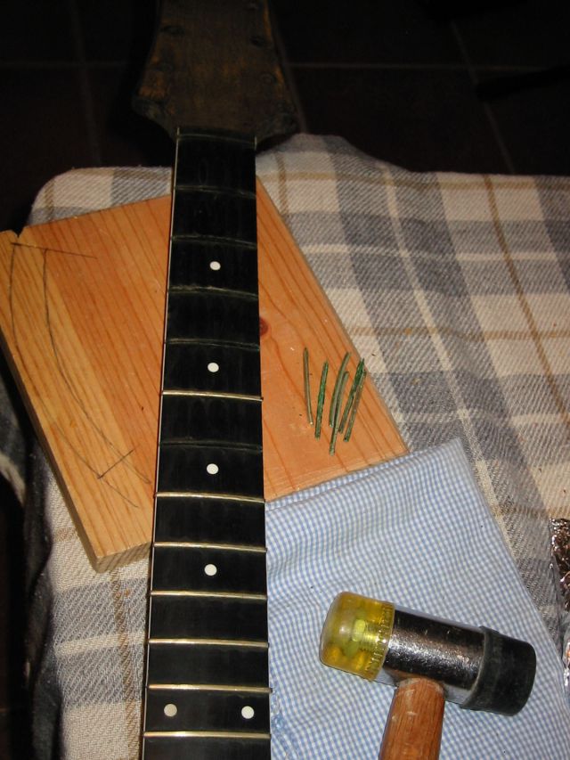

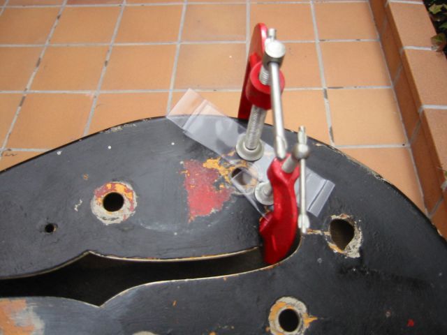

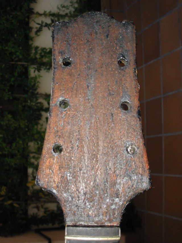

Estas fotos eran del estado de la pala una vez decapada, del trabajo de quitar trastes (eran de guitarra española, finísimos), eso sí sobre un taco de ébano buenísimo pero totalmente revirado y curvado, y el alojamiento del mástil, que sobraba por todas partes. Encolé unas piezas de contrachapado para que el final del mástil tocase algo la caja (faltaba casi medio centímetro) y luego se verá el trabajo de ajuste del alojamiento porque el mástil bailaba como si de una bailarina de reggaetón se tratase.
Como el alma no daba para descurvar el mástil, lijé todo el diapasón hasta dejarlo lo más recto posible. Además, Si mirásemos de perfil el taco del mástil, por un lado medía casi cuatro mm. más por un lado que por el otro.
Lo siguiente fue poner trastes nuevos. Era la primera vez que lo hacía y me trajo por el camino de la amargura. No puedo decir que esté orgulloso de como lo hice pero al final la guitarra funciona y no trastea. Ahí van fotos
