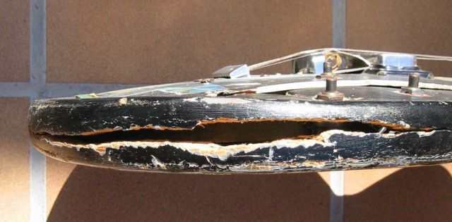

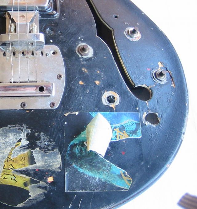

Aquí aparece uno de los serios problemas. El agujero donde debería ir el Jack estaba roto y sobredimensionado y la madera correspondiente al F hole y potenciómetro de tono inferior estaba reventada de un golpe.

Buenas Pacoroa, tremendo trabajo el que tienes por delante.... le vas a cambiar la tapa al cuerpo o solo esa parte donde esta el daño a la F y el Jack?

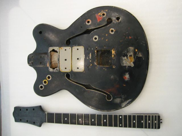

El lateral derecho estaba reventado y con falta de madera; no existía el puente (llevaba una percha de pared doblada para sujetar las cuerdas); faltaba un potenciómetro y el Jack y los otros potes estaban inservibles; faltaban tornillos del trémolo; no había palanca, faltaba el interruptor general (que tenía en la parte superior derecha); uno de los interruptores de pastilla estaba roto e inservible, y lo más importante, solo tenía una pastilla (afortunadamente funcionando) y faltaban las otras dos y sus aros correspondientes. El que quedaba estaba maltrecho. Alguien había pintado la guitarra en color gris por encima del color original, y posteriormente la habían lijado con una lija de grano gordo para pintarla de color negro con una brocha
Van más fotos

Se me olvidaba. El binding de los f holes y del mástil estaba semiarruinado. El de los f holes lo restauré como pude, pero el del mástil no tenía solución.

Como se puede ver otro de los graves problemas es que el lateral estaba hecho de aglomerado de los años 60 y tenía grietas por todas partes. Vamos a empezar a ver los primeros pasos en la reconstrucción, porque como bien dice Aleksander ha sido una reconstrucción.
Primero desmontar toda la guitarra (se puede ver que faltaba un traste que habían arrancado porque me imagino que tocaban las cuerdas y molestaba!!!!
Después clasificación de piezas y comprobar todo lo que falta.
Intentar comprender el sistema electrónico (imposible en las condiciones que apareció).
Reparación de los agujeros del lateral, de la rotura de la tapa y "fabricación" de un agujero que ajustase un Jack.
Decapado para intentar saber el color original y si se podía mantener algo. Esto fue una decepción. El color original era un sunburst muy de la época, pero entre los golpes, la lijada con dios sabe que grano y las roturas, desde el principio pensamos (y digo pensamos porque mi hijo Javier tuvo mucha culpa de que nos liásemos la manta a la cabeza y continuásemos con la reconstrucción y me echase una buena mano, aunque por supuesto al cuello).
Vamos por partes y fotos

En cuanto a la restauración, ese hueco del lateral me causa dolor al solo mirarlo!!!
