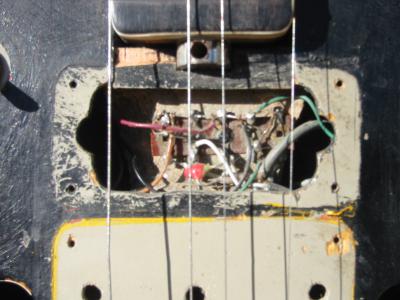

Prueba para añadir foto adjuntando archivo.
Foto de la regleta de conexiones que unía los cables desde los interruptores individuales a los potenciómetros.

me llama la atencion que la pastilla del mastil tenga hueco y las demas no. ¿fue modificado para meter una humbucker o similar?

Hola Cinicvs. El hueco de la pastilla del mastil venia abierto cuando yo recibi la guitarra. Pienso que debia ir abierto para tener aceso tanto para introducir facilmente los interruptores (eran interruptores de corriente normales que interiormente son bastante grandes) como para acceder facilmente a la regleta de conexiones que puedes ver en la ultima foto.
Como llevaba tanto cableado ( tres interruptores individuales para las pastillas mas el interruptor general), lo resolvio poniendo una pequeña regleta que unia los cables que venian de la zona de los interruptores con los cables de la zona de los potenciometros y todos los cables de masa iban a una misma posicion. Asi si habia que modificar o resoldar algo era mucho mas facil.
Las pastillas intermedia y del puente tienen la pega que no se pueden bajar al no tener el hueco hecho. Como no he localizado pastillas para poner en esas posiciones no te puedo decir si seria necesario. Las que yo he imitado de madera he intentado que sean del mismo tamaño que la original y queda una distancia aceptable hasta las cuerdas por lo que pienso que cuando se fabrico, sonaba decentemente y no consideraron hacer hueco para ellas. Ademas pienso que al estar tan juntos los huecos podrian debilitar seriamente toda esa zona de la tapa. Piensa que la tapa esta hecha de contrachapado y no se como quedaria de fuerte esa zona con tantos agujeros.
El tamaño del hueco de la del mastil queda justo para que pase la pastilla, pues aun siendo single coil es del tipo Hofner o como las P-90 y es de un tamaño grande. Desgraciadamente no coincide con ningun tamaño standard por lo que me ha sido imposible conseguir poner otras que no fuesen las originales.
