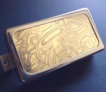

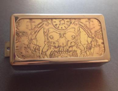

También he estado liado haciendo esto:d

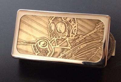

Oh shit, como lo has hecho?
spidey12
por el 27/03/2015
Dibujos a rotulador indeleble y grabado con acido.
DarknessLaNuit
por el 27/03/2015
Eso es que te la quedas! :mrgreen:
Thorin
por el 27/03/2015
Joder...esta preciosa!! Y eso que son? Las pastillas?? Increibles!!

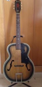

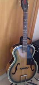

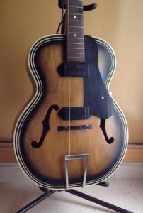

#96 ¿Con que material has hecho el golpeador, si no es demasiado preguntar?.
spidey12
por el 10/04/2015
Compañero, en este caso es del material que vende Stewmac para fabricarlos, lo puedes encontrar facilmente en su pagina.
Hoy, por fin, le he colocado las cuerdas, ha sido muy emocionante probar una guitarra que estas restaurando y que sepa el dios el tiempo que lleve muda; suena del carajo, aun falta electrificarla.

Esque esta chula...

Que guapa, tiene personalidad por todos los lados

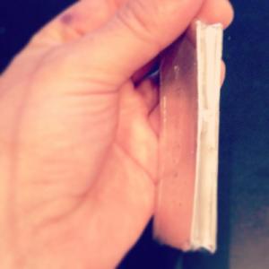

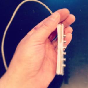

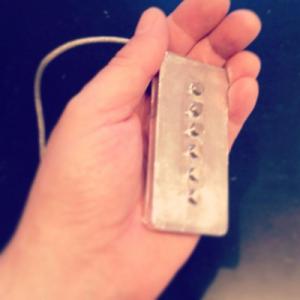

Así es como esta la cosa, ultimamente no tengo tiempo ni para escribir. Las pastillas que va a llevar son unas Single Coil adaptadas al tamaño de unas p90 orejas de perro, van sujetas al golpeador y bajo el golpeador tambien irán los potes de volumen y tono. La pastilla la he poteado y apantallado por lo que espero que no haga ruido de fondo, la parte de abajo de la pastilla esta curvada para que apoye correctamente sobre la guitarra. Pastillas bobinadas con plain enamel 43 AWG y polos Alnico 3 para puente y Alnico 2 para mastil. Deseando terminarla a ver como suena.

PONLE SOLO UNA!!!!!!!!! :((((
