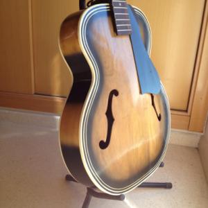

Gracias compañeros, tomaré vuestras opiniones en cuenta. La reflexión de danisauc es muy acertada. En este caso la guitarra probablemente salga a la venta, por lo que ponga 1 o dos pastillas será sin invadir la guitarra, sujetas al golpeador en caso de no querer sonido eléctrico cambias el golpeador y listo.

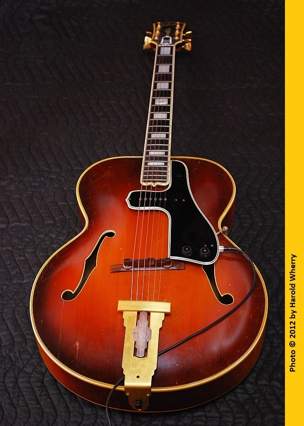

Molaría con un golpeador como el de la Gibson L5 con un golpeador/pastilla McCarty
De hecho es mi guitarra favorita

Si la quieres vender dejala lo mas orignal que puedas, sus piezas.
spidey12
por el 27/03/2015

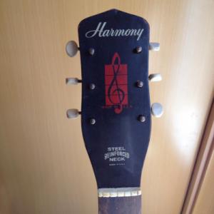

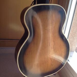

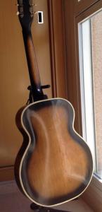

Después de un gripazo, sigo con ella. La he lijado dejando una finisima capa de poliuretano y he acabado dandole 6 capas de goma laca a muñequilla. Me encanta el tacto de la goma laca y el color que coge el instrumento, luego la he envejecido ligeramente y le he fabricado un golpeador negro, he recuperado la cejuela de hueso que traía y se han limpiado y lubricado los afinadores. Ya solo queda recibir la ultimas piezas y montarla.
