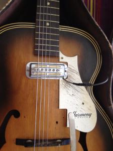

Este verano llegó a mis manos una Harmony de 1957, estaba de vacaciones buscando que nuevo proyecto emprender y pensé que seria muy interesante restaurar una guitarra con "solera", busque y rebusque en eBay hasta que la encontré.
Un tipo acababa de comprar una casa, subió al trastero y la encontró, no sabia nada sobre ella, una vez llegó empece a investigar y descubrí que era de 1957.
Llevo unos meses mas liado de lo normal, entre pastillas reparaciones, propias y ajenas....; (gracias Pepe). Hoy llegó el momento de empezar con el proyecto.
Así es como llegó:

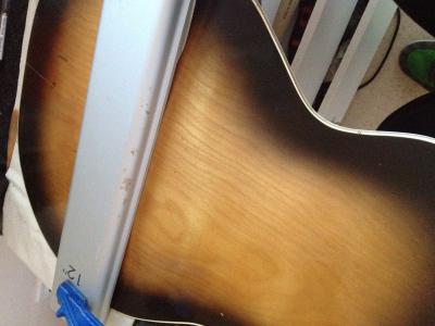

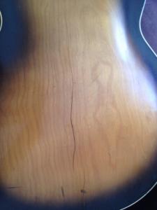

Como se ve en las fotos, la tapa trasera tiene varias grietas, lo primero es desmontarla y arreglar esas grietas. Creía que me iba a costar mucho mas despegar la tapa, pero he metido una cuchilla en el canto y en 2 minutos estaba despegada. La grieta mas larga ja sido fácil de arreglar, ahora mismo esta pegándose, las pequeñas seguro que costaran mas trabajo.

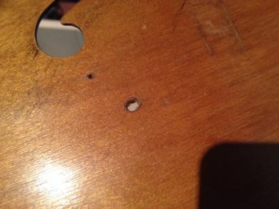

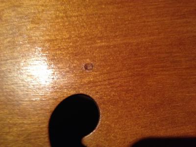

El anterior propietario le coloco una pastilla en el mástil y puente, estas guitarras no salían de fabrica con pastillas, así que la tapa armónica tienen agujeros para dar y tomar, 7 boquetes que no tendrían que estar, toca taparlos. Como la tapa es de caoba y tengo retales de la construcción de la 59, me pongo manos a la obra. Corto una lamina de caoba y armado con un sacabocaos, voy sacando círculos de caoba, lo mas aproximados posible al hueco.
