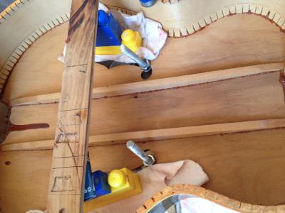

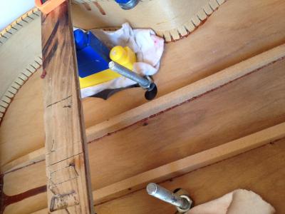

Gracias lugaca, poco después de que me lo recomendaras compré el libro. Voy a intentar hacerle el acabado lo mas parecido posible a como esta ahora.

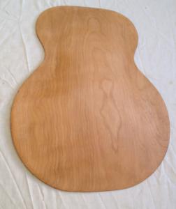

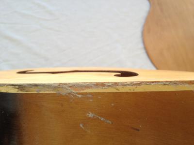

Ahora mismo estoy intentando devolver la forma a la tapa armónica, las efes, están unas partes mas bajas que otras, en las fotos quizás no se aprecie del todo.
La forma de solucionarlo, es humedecer un trapo, (solo humedecerlo, no empaparlo), ponerlo sobre la superficie a la queremos devolver su forma y ejercer presión hasta que las piezas vayan a su forma original, dejamos que el trapo seque y retiramos la presión ejercida, es posible que tengamos que repetir el proceso más de una vez hasta que consigamos el resultado que queremos.
Así que aprovechando las fiestas, me he puesto manos a la obra a esperar que sequen los trapos. Las piezas de lego sirven para todo,.. jjjjjjj

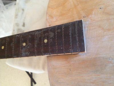

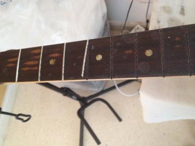

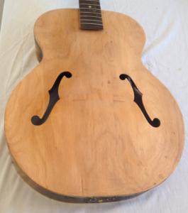

Han pasado un par de semanas desde que coloque el trapo húmedo y la presión para devolver la madera a su posición inicial.
El resultado ha sido muy bueno, el secreto esta en no tener prisa y dejarlo secar. He empezado a decapar la pintura, he preferido decaparla antes de volver a montarla.

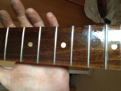

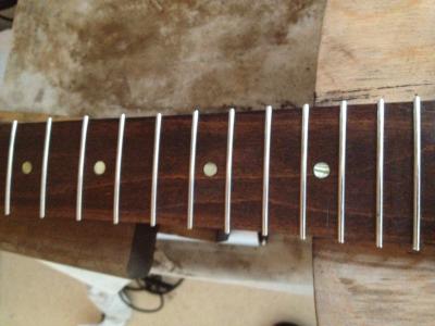

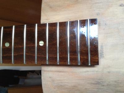

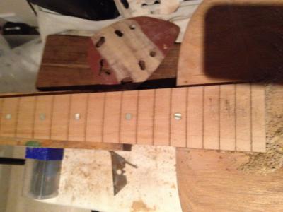

Antes y después del diapasón. Creo que no hace falta explicar nada, pero si alguien lo necesita no tiene más que preguntar. En la parte de abajo ha quedado una pequeña marca que he preferido no quitar, esta demasiado profunda y hubiese tenido que quitar demasiado grosor al diapasón para eliminarla.
