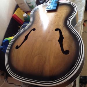

Primera mano de laca

Muy chula.....¿Como has echado el sunburst?.Tengo una parecida en proceso....
spidey12
por el 04/03/2015
A pistola.

#51 Dame tiempo, jeje.....Quiero ver si la consigo revivir. De hecho, ya está en funcionamiento después de cirugía mayor ( incluyendo reangulado de mástil y reencolado de toda la caja, ya has visto que estas colas cincuenteras crujen penas les metes la espátula).Me falta decidir el acabado.
spidey12
por el 04/03/2015
Jjjjj, toda la razón las cola cruje con mirarla.

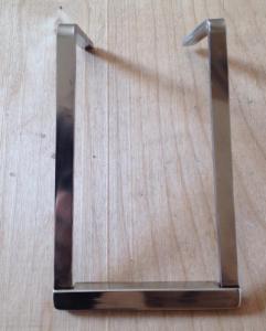

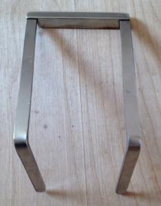

A veces estas en mitad de la reparación y te das cuenta que te falta algo importante, el cordal, esta guitarra traía un Bigsby y por supuesto no era lo que originariamente montaba. Me puse a buscar alguno original o repuesto no original, fue imposible dar con uno en buen estado y a un precio no escandaloso. Así que no tuve mas remedio que fabricar uno, en este caso lo hice de acero inoxidable, faltan los agujeros para pasar las cuerdas y para poder atornillarlo a la guitarra.

Increíble, aunque yo la verdad me habría planteado dejar el Bigsby. Quedaba bastante curioso.

¿Que tienes pensado para el puente?.¿Irá amplificada?
33DD
por el 06/03/2015
Con esa goldfoild que lleva ( es dearmond?) sería un crimen no electrificarla
