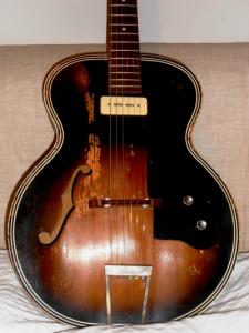

Yo también, la miro y es puro jazz. Yo, si fuese mía, cordal y pastilla al mástil.

danisauc
por el 15/03/2015
Cuatro a tres, jeje.......
Epifumi
por el 15/03/2015
Cordal y mástil. Menos es más.
Mikel Dopey
por el 15/03/2015
Si, si... Un voto más para cordal y mástil :D
Es bestial esa guitarra!
Seritinga
por el 15/03/2015
Usa el sentido común, no pongas más de lo que necesites ni algo de lo que te puedas arrepentir y no haya vuelta atrás.
duhini
por el 15/03/2015
Cordal y pastilla al mástil me parece lo mejor
pablonavarroB
por el 15/03/2015
Ugh, bigsby no.
Cordal y pastilla al mástil, o como mucho una P90.
Quemasangres
por el 15/03/2015
Un puente kahler y un kit sustainer...! :suicidio:
danisauc
por el 15/03/2015
Lo que yo haría, desde mi modestísima opinión.....Tengo una parecida, y, aunque la tapa es laminada, me ha sorprendido bastante el volumen y el sonido......Yo la encordaría , a modo de prueba, sin pastilla ninguna....Y a ver que pasa.....Si el sonido es medio ni fu ni fa, le metes pastis, bigsby y lo que quieras a la tapa...Si ves que tiene algo especial......No le metería nada que mate la tapa. Luego ya, al gusto....¿Con que quieres encordar?. Si quieres sonido de acústica al uso, cuerdas de acústica, aunque con ellas las pastis magnéticas se van a quedar muy a medias.....Si te mola el rollo electrificado y vas a tocar así a menudo, flats o niquel serían lo suyo....Calibres gorditos y acción lo más alta posible dentro de la comodidad.
peneke72
por el 15/03/2015
Estoy con Iose, cordal y pastilla al mastil, la reflexion de danisauc es para tenerla muy en cuenta, muy buena.
danisauc
por el 15/03/2015
#82 ...Dejando claro que el fiera de Spidey ya se habrá planteado estas y otras 100 posibilidades, jeje...que sabemos de lo que es capaz....
john glenn
por el 15/03/2015
En mi modesta opinión, cordal y pastilla al mástil.
Respeto máximo, invasión mínima.
