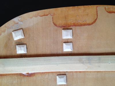

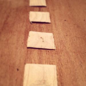

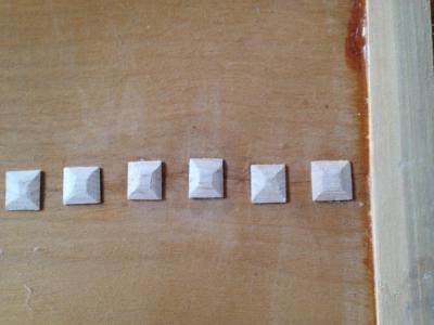

Gracias compañeros. Parecía que las grietas pequeñas iban a costar mucho mas, pero todo ha sido pillarte el punto y con unas gomas elásticas tensar hasta que se han aproximado todo lo posible. He fabricado unos "peones", no se si en las fotos se aprecian la forma piramidal que tiene, de esa forma aseguró que las grietas no vuelvan a abrirse y la forma piramidal hace que influyan lo menos posible en el sonido.

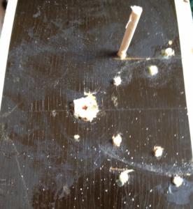

Los boquetes que no están en la tapa armónica y que no afectan al sonido y que no se van a ver, lo he tapado con palillos de dientes, un buen aliado para tapar las perforaciones hechas por los tornillos.

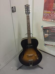

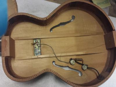

Releyendo el hilo, me he dado cuenta de la observación del doctor, la es125 tiene una estructura muy parecida a esta Harmony, me estoy planteando la posibilidad de montarle una p90 como la que lleva la Gibson, pero quiero guardar la originalidad de la guitarra, dentro de lo posible, así que lo más probable es que fabrique una pastilla flotante, lo más seguro una p90.
Fotos de una Es125 destripada, podéis ver como son casi idénticas.
