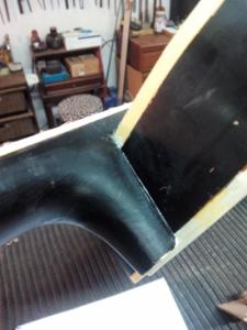

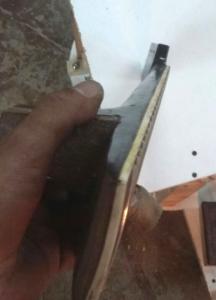

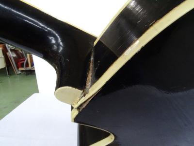

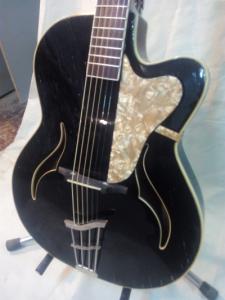

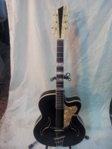

Hola a tod@s, hace unas semanas me compré una guitarra alemana de jazz de la marca Klira,Ya me ha llegado y pese a que ya sabía que necesitaba reparación, al recibirla me di cuenta de alguna otra cosita más habría que hacerle.
El mástil se había despegado del cuerpo, cosa que ya sabía,
El diapasón formaba una ligera "u" y al carecer de alma era imposible su ajuste.
La pintura se está desconchando.

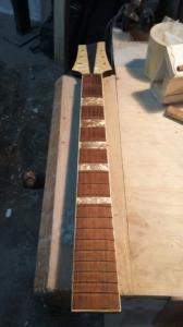

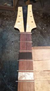

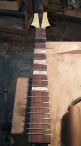

Pues bueno, ya he desmontado el mástil, le he quitado el binding , lo he desentrastado, lo he planeado de nuevo y le he vuelto a dar curva.Al planearlo desapareció parte del inlay nacarado del traste 3 así que le he incrustado una pieza de ébano.

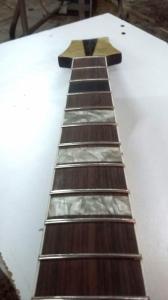

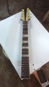

Bueno, hoy he terminado la incrustación, he vuelto a entrastar y he colocado los bindings. El mástil está casi listo para volver a su cuerpo....
¿Os gusta como ha quedado el inlay de ébano?

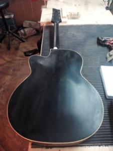

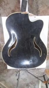

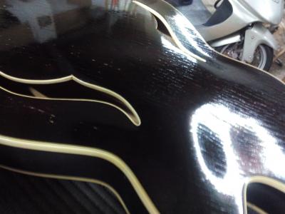

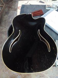

El cuerpo , este solo va a recibir una mano de acabado y listo, me gusta que se vean las grietas pero no quiero que abra más.

La primera palabra que me ha venido a la cabeza al ver el ébano en el mástil es "étnico". No me preguntes porqué jijji Será la combinación de tonos marrones con el nácar que me recuerda a África.

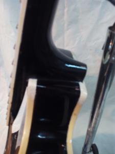

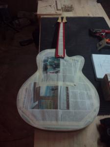

Buenas, a estas alturas ya he barnizado el cuerpo, pero solo la tapa ha quedado terminada para dejar pulida la zona de debajo del mástil antes de encolar el mismo.
El mástil ya está entrastado y encolado nuevamente al cuerpo.
Está todo encintado para dar un par de manos de acabado al conjunto escepto la tapa .
Os dejo un video muy cortito y unas fotos para que podáis opinar.
Gracias

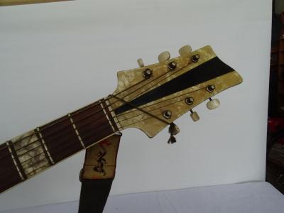

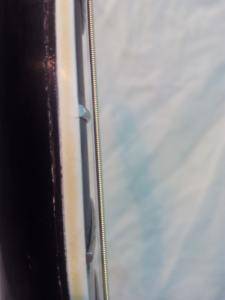

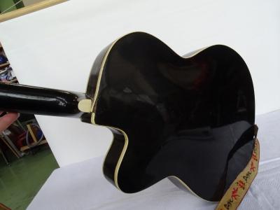

Muy buenas, hoy he terminado la restauración. Después de un buen pulido he podido montarla y ponerle cuerdas. Ha quedado genial, con una acción cuerdas muy cómoda y acabado brillo. Mañana le haré un buen reglaje y grabare algún audio para que podáis escuchar como ha vuelto a la vida. De momento una fotos.

Cómo la has acabado, es decir, qué tipo de laca? va teñida la madera y después lleva laca transparente? has teñido la laca directamente con tintes opacos? cuenta un poco cómo has hecho...!

Buenas, en cuanto al barnizado quería mantener las grietas pero proteger la madera, así que apliqué 4 manos de acabado nitrocelulosico brillo transparente sobre el barniz original, solo para preservarla mejor.
Ha quedado super cómodo, afina y quinta de maravilla y aunque mi primera idea era restaurarla para venderla estoy pensándomelo seriamente jajajaja.
