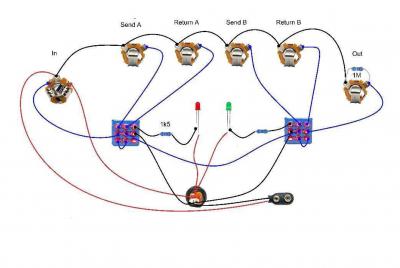

Hola , podrias poner un esquema de lo que has montado o unas fotos que se vean claras, algo que sirva como refencia para detectar posibles fallos en el cableado ,

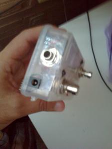

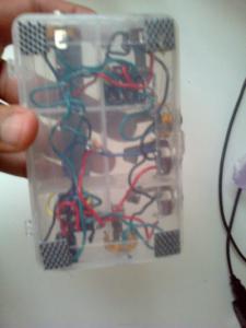

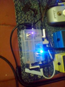

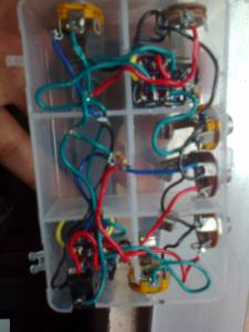

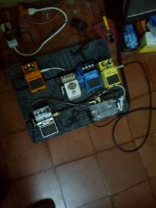

Adjunto fotos, las del cableado no se aprecian mucho...... pero es la mejor camara que tengo mmm
Les aclaro que es un pedal 100% diy jejeje lo notaran por donde lo meti jejej
por lo visto no funcionan las resistencias pull down (Ya se las quite ya que no funcionan) se las habia colocado del in al masa del send y return de un loop y nada.... estan bien colocadas ahi??? use de 1m y 2.2m pero ninguna quito el poppppppppppppppppppppppppppppppp fuck![!1

Hola de nuevo , no tengo ningún pedal keeley por lo que no se lo que usa, tampoco puedo ver muy claro lo que has montado en las fotos.
Lo mas que puedo hacer es recomendarte que montes este , yo he montado otros loopers siguiendo los esquemas de donde proviene este mismo y no e tenido problema alguno. Aunque si puedes metelo en una caja de metal que no vale tanto ...

El esquema que te he pasado a mi me funciono siempre perfectamente sin pops ni clikcs ,
repite todo el cableado desde cero y asegurate de que los interruptores estan en la posicion correcta cuando sueldas los cables
si puedes utiliza un caja de metal eso puede ser parte del problema ,
si haciendo el esquema tal como te dije no funciona , no se donde estara el problema.
