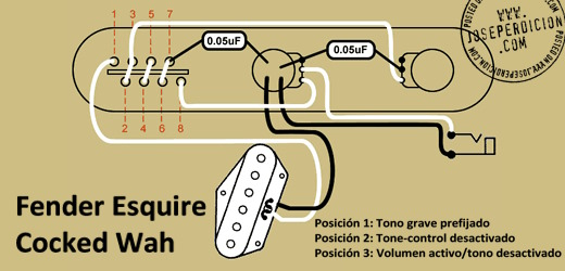

He montado una esquire siguiendo el esquema "mod eldred"

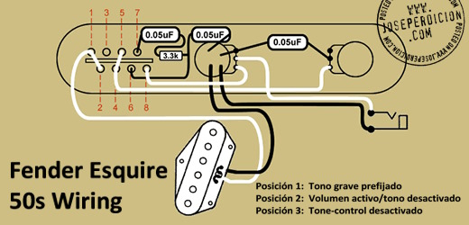

pero no me termina de convencer el sonido y pienso en montar el esquema original de las esquire de los cincuenta, que es este:
aunque como pone en la pagina de josegs Convertir una Telecaster en una Esquire | Jose.gs
el tono prefijado queda muy grave y mi idea es sustituir los dos condensadores de 0,05 microfaradios por unos de 0,033.
Despues de todo este ladrillo que he soltado, ahí va la pregunta.¿al combiar los condensadores hay qye cambiar el valor de la resistencia de 3,3k que viene en el esquema?

Yo también ando un poco pegado en electrónica, pero entiendo que sí. La resistencia potenciará los agudos, al contrario que el condensador, así que si bajas la medida del condensador supongo que deberás variar también la resistencia. Lo que ya no te sé decir es si de mayor o menor valor.
No entiendo muy bien el tipo de conexión (por ignorancia, digo). Parecen dos condensadores en paralelo contando uno de ellos con una resistencia en serie, lo que no sé es si los valores se suman o no al estar en serie o paralelo y qué valor final tendrá todo el conjunto. Siento no poder ayudarte más.

Yo lo he probado tal y como viene el eequema del "cocked" y al meterle el condensador de 0,022mf, el sonido te queda igual que la conexion normal con potes de volumen/tono libres pero con ese sonidillo de pedal de wah a medio pisar.
He de decir que el esquema original no lo he probado, pero si lo he visto en video y queda un sonido muy oscuro y con cierta perdida de volumen en la guitarra.
os pongo un enlace para que lo comprobeis.
el colega de el video (que está bastante zumbao por cierto...) hace una demo de las tres posiciones (hablando siempre del esquema original de las esquire de los 50) entre los segundos 0:40 y 0:50 del video.

si cambias el valor del condensador, tienes que jugar con el valor de la resistencia si.
En estos casos puedes usar un trimer o resistencia variable, de 5k.. y ajustar el valor de oido, aunque supongo que sera menor que los 3k3 que hay.
Es un filtro de agudos donde la resistencia marca el nivel de atenuacion de agudos y el condensador por su reactancia, la frecuencia a filtrar...
A mas capacidad, menor la frecuencia, a menos capacidad.. mayor frecuencia. La resistencia solo limita el nivel de atenuacion, para que sea mas suave.
saludos

o sea, que si pongo los condensadores de0,033mf, la resistencia que ponga en serie con uno de ellos debería ser mayor que la de 3k3 que tengo ¿no?
¿en vez de variable de 5k, podría ponerla normal de 5k, o va a ser demasiado alto el valor de la resistencia?
Perdona la pregunta phakkito, pero es que soy un poco pato con esto de las resistencias y los condensadores, soldar componentes siguiendo esquemas, vale, pero de ahí no paso.
gracias por tu respuesta.

un trimer es una resistencia variable, cojes el central y un extremo y ya esta..
nada complicado.. y te da la posibilidad de ajustar sonoramente el tema... si ir cambiando valores y resoldando....

Venia a decir lo del trimmer, pero veo que el gran phakkito se me ha adelantado, pues eso, ponle un trimmer y ve jugando hasta que te cuadre.

Voy a seguir tu consejo phakkito y le voy a colocar el trimer y os cuento como va la cosa.El lunes me acercaré a la tienda de electronica a por él.

perdon por contestar tan tardde, pero he estado dereformas en casa y apenas he tenido tiempo. Ya he instalado el trimer que me comentabais y lo he regulado y ahora si que me gusta como suena, muchas gracias y un saludo.:):saludo:
