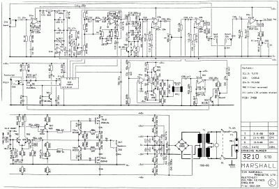

Pues anda que los demás, si no pones ni modelo ni esquema ni nada, a ver cómo lo adivinamos

Hola compi supongo que te refieres al Marshall 5100. 100 MOSFET. Este es el esquema. Sin fotos es muy difícil pero supongo que te refieres a la R62 ó R63 de la salida de la etapa de potencia.
Te recomiendo que no enciendas el ampli hasta cambiar la resistencia y de camino la de al lado.
Es mucho suponer pero se ha podido romper físicamente al mover el amplificador caliente.
Ea apagó la bola de cristal y me voy a tomar unas birras jeje

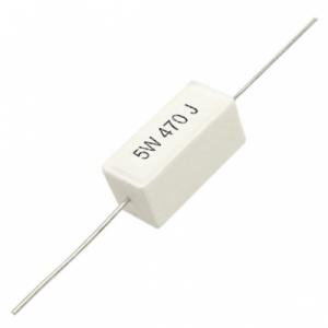

he ido a una tienda de electronica pero no tenian recambio.
la resistencia es como la que pongo en la foto
el dependiente me ha dicho que es muy raro que se haya reventado esa resistencia sin mas porque es para disipar potencia, y que seguramente sea un problema de algun otro componente y se haya recalentado,
pero no encuentro ningun componente mal aparentemente. esta todo perfecto y el ampli de hecho funciona perfectamente (no se si controlaras de esas resistencias y si puede reventar sin mayor motivo o ser lo que dice el de la tienda) ahora tengo un cacao mental porque me ha metido el miedo en el cuerpo jajaja

Si no tienen de 5W pídela mayor eso no es problema, más pequeña nunca

si si, el problema era que no tenia de 470 ohm, la mas cercana era de 300ohm y no he querido jugarmela.
ojala se solucione con esto, porque como sea un transistor mosfet o me toque ir componente por componente me puede dar algo que soy novato en esto jajaja
según me explicaron el de la tienda y un amigo, si la cambio y no pasa nada significa que solo era eso. Pero que si la cambio y al tiempo vuelve a reventar significaria que es otro problema mayor y dificil de encontrar y que se puede quemar la placa
