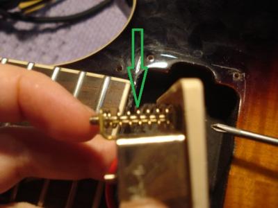

Buenas, eso es normal. Todas las pastillas traen el típico tornillo con muelle, o goma, en la parte posterior que sirve para ajustar estas en altura sin cotratuerca o que se muevan(a no ser que las presiones). Son los que se ven en la foto.
Un saludo!
diesiocho
por el 08/07/2019
Gracias por la respuesta, Gat-o . Perdona mi torpeza, pero entonces ¿Es convenuiente que los apriete y deje las pastillas "fijas"?

Ojorl! Como digo en el video, las pastillas me parecían que tenían mucha salida, por lo que les bajé la altura (luego se le he vuelto a subir) el caso es que a partir de manipular la altura de las pastillas los muelles empezaron a vibrar en ciertas frecuencias.
Cuando estás tocando amplificado no se nota, pero como yo toco ahora mucho sin amplificar me molestaba bastante. Lo que hice fue desmontar los marcos y sacar las pastillas y envolver los muelles en teflón.
Desde entonces ya no vibran y vuelvo a ser feliz. Ahora mismo es la guitarra que más toco. Me he acostumbrado al mástil más bien tocho y ahora las demás me parecen blandurrias.
Gat-o
por el 11/07/2019
De entrada no. Esta pensado asi el sistema, no te preocupes por ello... Solo modifica la altura , si lo que quieres es modificar la salida de las pastillas.
Si subes las pastillas estas al estar mas cerca de las cuerdas tendran mas salida, si las bajas, pues lo contrario
