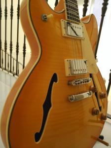

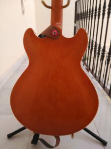

El cuerpo es, evidentemente, del estilo de una 335. Los "cuernos" son más picudos que los típicos de la 335. Estoy acostumbrado a mi Bibiquina, con los cuernos más redondos, y me gusta menos, pero bueno tampoco pasa nada. El "culo" me parecía también que podía ser algo más pequeño que el de la típica 335, de forma que eché mano a la Bibiquina para comprobarlo. Sin embargo, al hacer la comparación "cuerpo con cuerpo" he constatado que son idénticos. En conclusión: cuerpo idéntico a una 335 excepto la forma de los cuernos.
La tapa tiene un acabado "flame" desen que imagino que será veneer, pero no aprecio ningún tipo de fallo ni se puede comprobar de ninguna forma que no sea real en vez de veneer. Los agujeros en F no tienen la forma de Gibson, sino la típica de Harley Benton, con el final menos redondeado. El rematado interior de los agujeros necesitaría un pulidito en algunos puntos, pero nada que me moleste excesivamente. Por los agujeros se ven los cables, como comentaba en el video, sobre todo los de los potenciómetros de volumen, y eso es así porque tales potenciómetros son más altos que los habituales en estas guitarras para permitir el coil-split. Si en el futuro hago un cambio de electrónica por otra más standard probablemente no se vean. Dentro de los agujeros no aprecio suciedad ni restos de cola.
El binding está impecable, ni un solo fallo. Además no es de color blanco sino crema con una línea negra, y le da un aspecto precioso.
En cuanto a el infame golpeador, que siempre aparece como muy mierdoso en todas los videos y reviews, creo que por fin han resuelto el problema: se ve bien cortado y con los bordes pulidos y, aunque no es uno de tres capas ni nada del otro mundo, se ve correcto y no pienso ni eliminarlo ni sustituirlo. Está bien sujeto, no se mueve ni hace ruido.
El puente tune-o-matic tiene el brillo "excesivo" típico de los herrajes baratos, pero el brillo le va a durar menos que lo que dura un bocadillo de jamón a la puerta de un colegio, porque me voy a encargar de echarle sudor humano a tutiplén. Los postes del puente son gordotes. Tanto en mi Edwards Les Paul como en la Bibiquina son mucho más delgados. No sé si eso es bueno o malo.

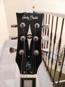

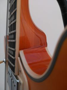

Pasamos al mástil. El mástil es encolado, con un perfil de tipo D bastante barrigona, es decir gordito, y de tres piezas (tacón y pala). El diapasón no es muy ancho, casi como el de la Bibiquina - que es especialmente estrecho -. El color es bastante oscuro, no se aprecian fallos pero no le vendría mal una buena dosis de aceite de limón. Los inlays están perfectamente colocados, sin que se aprecie tampoco ningún fallo. Los trastes están bien, pero no están muy pulidos. No rascan ni hacen daño, pero no se ven brillantes. No me preocupa porque con la cera que les voy a dar a base de tocar los voy a dejar perfectos. El binding está bien puesto y con los puntos bien centrados.
La pala es muy bonita, muy semejante a la open-book de las Gibson, pero con una voluta en medio. El inlay de la pala y el logo están puestos de forma impecable.
Los afinadores son de marca "nisupu", pero funcionan suaves y precisos. La cejuela casi parece hueso. No creo que lo sea, pero lo parece. Está muy bien tallada y con todo la guitarra afina y mantiene la afinación IMPECABLEMENTE, mejor que muchas otras guitarras que tengo.
