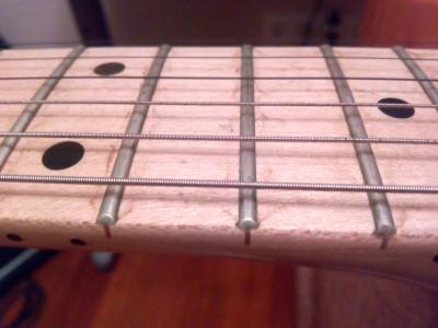

Lo malo es que ha dejado el mástil y hasta la funda pringados con óxido y va a tocar limpia de la buena. Ya he investigado un poco y como siempre llevo un pequeño lío. El mástil es de arce, pero no está barnizado ni finiquitado como otras guitarras más profesionales: parece estar simplemente lacada, o al menos lleva un barnizado sencillo, con capa fina. Sospecho más que está lacada. He adjuntado una foto de una sección del mástil, donde se aprecia óxido alrededor del traste. Necesitaría ayuda de cómo dejarlo mínimamente en condiciones, limpio y sin óxido: con qué limpiarlo. Aunque he visto gente que le ha dado aceite de limón, yo no creo que sea lo óptimo. Las otras chumbas que tengo tienen diapasón de palorrosa y ahí sí, pero... ¿aquí?

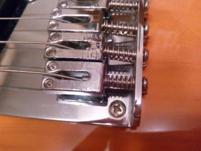

También veo problemas con las silletas del puente (otra foto adjunta, se puede apreciar cómo están dañadas algunas) y va a tocar reemplazarlas. Sobre esto hay menos problemas, puede que conserve el puente y sustituya esas silletas simplemente.

Eso además de óxido parece sudor. Para quitar el óxido yo usaría primero sobre los trastes con cuidado una lija para acero de las más finas. Puedes ver el proceso en el link que te indico.También utilizan después un cepillo o una aspiradora para los residuos porque pueden afectar a las pastillas. Yo también te recomendaría usar un cepillo de uñas, que son muy delicados pero limpian bien.
(Fuente: http://www.premierguitar.com/articles/19800-guitar-shop-101-the-great-guitar-cleanup?page=3)
Para limpiar el diapasón yo he utilizado en guitarras con diapasón de palorrosa combustible de mechero, que supuestamente no deja residuos. No sé si esto te podría servir porque en tu caso el mástil es claro. Lo que habría que hacer sería aplicar el producto por toda la zona, ayudarte del cepillo de uñas si tienes o la lija de grano fino que te comentaba antes y retirar los residuos con un trapo limpio. Una vez limpio doy el aceite de limón.
En cuanto al puente, ya que vas a hacer un pedido a GFS yo pediría también un puente nuevo. Te vas a meter en un jaleo con las selletas y por casi el mismo precio puedes poner un puente entero nuevo. Por el dinero que te va a costar y el esfuerzo que te vas a ahorrar yo ni me lo pensaba. Personalmente me gustan los puentes de 3 selletas, creo que es parte del sonido original Telecaster, pero uno de 6 selletas tiene sus ventajas a la hora de ser quintado y sigue sonando a Telecaster... o sea que como mejor te venga.

Mil gracias. Por suerte casi todo lo que necesito lo tengo ya (varias lijas, incluso un kit con limpiauñas y demás); creo que sólo me falta la gasolina de Zippo. Tié bemoles... cuando le regalé la chumba fumaba, ahora me toca volver al estanco. A ver si puedo evitarlo :D No creo que sea sudor, sí óxido de las cuerdas, pero dado que vamos a limpiar a fondo...
Al final he optado por un puente nuevo entero. Coja o no sólo las selletas, al menos tengo uno entero.

Nooo. No le eches zippo a ese diapasón, ni aceite de limón. Los diapasones de arce están barnizados y se limpian con un trapo y un poquito de agua y jabón con maña y tiempo. El aceite de limón es para diapasones de palorosa o ébano.

Cómo te dice Diego, para el diapasón agua y jabón, paño escurrido e ir secando. Tiene barniz finito pero tiene barniz. Para los trates nada de lija, protege el diapasón y usa lana de acero. . Sí el puente es con curdas a través del cuerpo puedes sustituir las selletas, sí es de los puentes que las curdas no atraviesan el cuerpo, yo cambiaría el puente por uno que me permitiera taladrar el cuerpo. Pastillas son muchas las opciones, pero Yaqué las cambias acortaría los cables que unen toda la electrónica, en esos modelos suelen ser demasiado largos y son fuente de ruidos.

Gracias a todos. la idea del trapo, agua y jabón (en justa medida y secando acto seguido) era lo que coge más fuerza; creo que los trastes no requerirán mucho más tratamiento aparte del desmierde.
El puente es de los 'modelnos' que no van a través del cuerpo. Pensé en empezar a hacer la ñapa, cuento con herramientas, y si no tengo todas al menos sé lo que hace falta y cómo. No en vano mi padre fue ebanista de los buenos y algo tengo en los genes. Pero por ahora lo considero no ya secundario, sino terciario. Me interesa que si le cambio todo el puente por ahora se mantenga el mismo tipo.

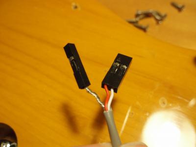

Y para la electrónica haré una prueba. Tengo por aquí unos conectores de este tipo, en algunos sitios los llaman 'Futaba', y haré alguna prueba si los huecos lo permiten. Si no... soldador de estaño al canto. Pero si cuela, se me ocurre un mecanismo de cambio de pastillas casi-on-the-fly...

Pues eso compa, que hay puentes de esas medidas, exactamente iguales en dimensiones y ubicación de los tornillos con la única diferencia de que permiten fijar las cuerdas a través del cuerpo. Ya que haces el gasto, yo me plantearia el cambio y la mejora, pues de todas las cosas que le hice a una squier similar quizás fuese la que mas hizo que ganase esta guitarra.
Esos puentes vienen sujetos por tres o cinco tornillos (tres bajo las selletas y en algunos dos mas en las esquinas superiores) en lugar de los cuatro que trae originalmente el puente vintage bajo las selletas.
El fastidio de hacer los agujeros para las cuerdas es que aunque uses un taladro de columna bien firme, la broca delgada al calentarse se tuerce buscando las vetas mas blandas o zonas de menor resistencia de la madera y por detrás casi nunca quedan completamente alineados, pero con cierta maña y algo de disimulo la operación se realiza sin mucha complicación.

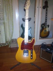

Bueno. Finiquitao el asunto. Lo que más me preocupaba era lo que menos tiempo me ha llevado, que era lo del mástil: agua y jabón, y secando bien a continuación. Iba a usar toallitas de bebé (valen para todo, son la releche, si no lo saben se lo digo yo), pero el mejor consejo lo dan Uds, así que ese experimento para otra temporada. Lo del puente... he tenido que dejarle el que tiene, el que había comprado no tenía el mismo posicionamiento de tornillos y ya estaba harto de hacer el indio. Lo guardo y lo dejo para más adelante, porque es un puente dual: vale para cuerdas arriba y a través del cuerpo, con lo que en el futuro me meteré con estas cosas. El golpeador ahora es en plan Tortoiseshell; creo que lo suyo es uno en negro, dudaba hasta última hora y cogí el del nombre raro. No queda nada mal, de todas formas.
Lo que de lejos más problemas me ha dado ha sido la presbicia y no disponer de una lupa con luz (esa que ya han visto Uds:, útil para estas cosas) o las gafas que tengo en el curro y que a partir de ahora llevaré siempre encima. Me ha dado muchísimos problemas porque no podía enfocar bien por mucha luz que ponía.
Pero por lo demás he quedado satisfecho. La electrónica me ha dado problemas los justos, salvo el pasar los cables a través de las rutas, que estaban pensadas para dos o tres cables, y esta vez he pasado todo el cordal (grueso) que traen las GFS. He optado por no soldar, y he tomado un enfoque no sé si innovador pero sí flexible y muy 2.0 (eso en neolengua, en clásico viene a simplificarse por el término ñapa). He usado conectores que en algunos sitios se llaman futaba, normalmente se pueden ver dentro de ordenadores de torre o en otros aparatos tipo radiocontrol, y de los cuales adjunto una imagen. La ventaja de usar estos chismes, si se hace muy bien, es que aquí pueden facilitar el cambio de pastillas rápidamente, y con esa idea lo hice. Lo ideal es ponerlo dentro de la cavidad de la pastilla para este propósito, pero aquí me las llevé al hueco de los controles porque se trata de una prueba. Funciona correctamente, creo que es un enfoque válido. Si en el futuro me hallo en una de estas, lo haré así. Siempre puedo soldar, pero me apetecía probar otra cosa; puede que soldar sea la mejor solución, pero no está de más investigar. Lo malo es que no contaba con una crimpadora profesional, pero sí alicates pequeños que cumplieron.
En cuanto al tono... jodó qué cambio. Sobre todo la del puente. Hemos pasado de un sonido entre Gollum pisándole un huevo y un cerdo en la matanza a un tono más clásico y menos chirriante. Mäs Telecaster puro. El del mástil ha mejorado algo también. Hice las grabaciones en un Boss MicroBR, a ver si puedo exportar los audios, por lo menos para mí.
Y por último le apreté los clavijeros (bailaban) y la he quintado perfectamente. En resumen, ha quedadao una cacharra bastante maja. Hay cosas que podría haber hecho mejor, pero tengan en cuenta que esto es una guitarra Gaseosa (los experimentos, en casa con gaseosa me decían de pequeño). Las cosas han cambiado entre las fotos del primer post y estas, ciertamente... he cambiado hasta la lámpara de la habitación, y ese Marshall ya no está. Me hubiera gustado probarlo ahí. Ya encontraré otro ampli digno.
