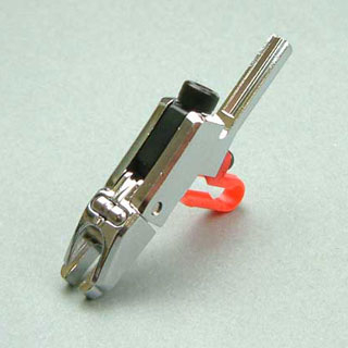

Llevaba un tiempo notando que al cambiar cuerdas la 5 y la 6 entraban forzadas. Hoy directamente no entraban. Me he armado de valor, he desmontado parte del puente y he visto que estas dos piezas estan dadas de si, y por eso no entran las cuerdas.
http://i.imgur.com/dHFvc2D.jpg
Sabeis si existe la posibilidad de comprar esos dos repuestos en alguna tienda? En thomann no los he visto D:

Yo para un par de guitarras ibanez lo que hice fue buscar el modelo en su pagina y ahi ir buscando las referencias de las piezas. En mi caso eran de un SAT pro 2 , y de un edge 3 , pero hay que buscar por el modelo de guitarra (y en ocasiones el año).
Una vez tenia las referencias los pedi en una tienda de Logroño.
Eso si, tube que esperar a que despues de estar en el distribuidor en Madrid hubiese algun pedido porque si los traian solos valian mas "las cintas que el manto".
Busca las referencias en esta pagina:
https://cs.hoshinogakki.co.jp/pcw.nsf
Un saludo.

Si no me equivoco la referencia es: 2EL2-2C
Alguien escribió:
Color / Voltage :
Description :
SADDLE UNIT (EDGE PRO) C
Note :
Saddle unit (Chrome)
¿El color es cromo no?
https://cs.hoshinogakki.co.jp/pcw.nsf#HGCTopLabel
El distribuidor ibanez en España es musicmania:
http://www.musicmania.es/
Mira el punto de venta mas cercano .
http://www.musicmania.es/?page_id=178
a mi lleghar a Logroño me tardo como 4 meses , pero por los motivos que te dije antes.

No sabes cuanto te lo agradezco rioj. Veo que tengo un punto de distribucion muy cerca de donde vivo, así que iré a preguntar. De momento he encontrado solucion temporal a la hora de cambiar las cuerdas, pero tarde o temprano las tendre que cambiar.

Si , pero asegurate del color . Yo busque cromo porque es lo que parece en la foto pero hay similares, cosmo black , etc.....
Lo mejor que lo vuelvas a buscar tu en la pagina para asegurarte ya que la referencia aun siendo la misma pieza cambia segun el color del puente.

De forma temporal hasta que cambien las piezas, que sepas que se pueden poner las cuerdas como en cualquier Floyd normal cortando la bola de la cuerda y trabandola con la mordaza. Yo a veces lo he hecho y en el manual del puente te lo dice tambien, y si miras en Ibanez rules tambien. Allí puedes comprar las piezas pero es americana la página y no sé lo que tardaran en mandarlo.
Pero ya te digo que la solución de momento es que pongas las cuerdas como en un Floyd normal.
