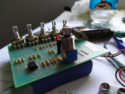

Buenas! Tengo un pedal Marshal Drivemaster que funciona bien, pero se le ha cascado el switch. No tengo idea de electrónica pero claramente es el switch lo que está estropeado (porque está "muerto") y veo que sería fácil cambiarlo. He encontrado por ejemplo este, que en principio me parece igual: https://www.lallardelmusic.com/accesorios/145375-445997-interruptor-pedal-dunlop-mxr-ecb-554-710137022874.html?gclid=CjwKCAjw1f_pBRAEEiwApp0JKOkrtVlsCbSnCFTaowjLO7WHvxo6uWsblqT1_jLHKPzRUDiXuk2-QhoCRMUQAvD_BwE Pero no sé como asegurarme de que ese me vale, o cuál debería comprar. Si alguien puede iluminarme con esto se lo agradezco!

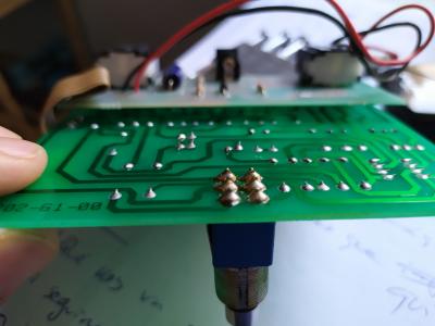

Hola compañero, el mecanismo interno de esos switches es muy sencillo, salvo que se haya roto alguna pieza interna cosa que dudo, yo he devuelto unos cuantos a la vida, abriéndolos y lubricándolos, si eres manita o tienes alguien alrededor que lo sea, no lo descartes, igual te ahorras una compra.

#3 ah vale, yo veía solo una fila de pins, si quieres probar lo que te comenta pacop no pierdes nada.y si no, pues 6 puntitos de soldadura

Es un DPDT de pines normal.
Lo único es que parece algo más alto que los normales, una pena porque es lo que sujeta la placa.....
Te diría que es este
Mídelo bien y llámales por teléfono, lo mismo tienen algún switch genérico con esa medida.
