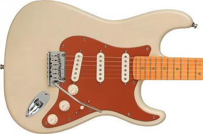

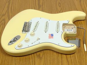

Francisco Segundo
por el 31/10/2012
Señores, espero que tengan una buena semana. Pues he estado decapando, lijando y lijando el cuerpo de la guitarra con mucha calma, y me lleve una sorpresa, no se si buena o mala. Al llegar al final del lijado fino me encontre con que el cuerpo esta compuesto con tres piezas encoladas, tenia la idea de que era una sola pieza y pues me resulto sorpresivo. Las lineas de la union pues se notarian mucho si le dejo el acabado en puro tapaporos y barniz, asi que creo que tendre que opcionar el color solido, tambien el mastil lo lije muy finamente, con todo y pala, mañana subire unas fotos, por ahora les pongo los colores que tengo en mente, me gusta mucho el diseño de Malmsteen, y me anime a empezar a escalopar el mastil, con muchisimo cuidado, haciendo plantillas por cada traste y usando limas muy finas asi como trocitos de madera circulares. Debo agradecer publicamente al Sr. Frasco por sus tutoriales de escalopado que me han servido de orientacion x q de plano, no tenia ni #$"!" idea de como se realizaba esto, ja ja. Ya les pondre los avances de este trabajo y los mantendre al tanto. Mientras anexo fotos de los colores que me gustaria aplicarle.

mane_larumbe
por el 31/10/2012
#46
pues adelante amigo, a mi me iria bien un color honey. pero tambien podria ser el celeste.
amigo para este nuevo proceso necesitas tener mas paciencia!!!
