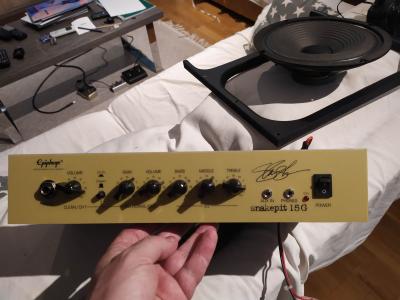

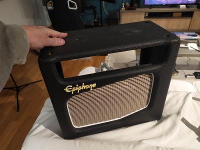

Buenas.

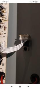

Hace unos 6 meses cambié mi pequeño, bonito y chicharrero ampli Epiphone SNAKEPIT 15G de 15 W por un Marshal DSL5. El cambio ha sido brutal , por supuesto, pero le tengo cariño al pequeñín, por mal que suene, ha sido mi primer ampli, y estéticamente me parece muy bonito.
El caso es que ha dejado de funcionar bién, suena bajísimo y distorsionado (no distorsión típica de ampli de guitarra, sino un sonido horroroso , tanto en limpio como en el canal overdrive.
El hecho es que en cambio si conecto unos auriculares, si que suena perfectamente, y eso es lo que me tiene mosca.
Os quería preguntar si creeis que merecería la pena liarse a repararlo o lo dejo para apoyar los cubatas como decoración.
Paso unas fotos:

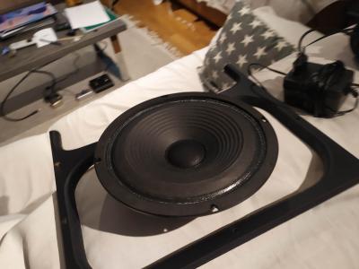

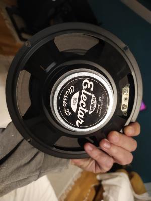

Has probado con otro altavoz? A veces los altavoces se cortocircuita y suenan muy bajito hasta que se cargan la etapa de potencia.
Si tienes polimetro mide el altavoz, debe de dar 3,4 ohms aproximadamente

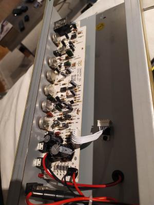

Si el altavoz está bien el próximo sospechoso es la etapa de potencia que será un TDA2030 o TDA2050, este:

Pues el altavoz está muerto totalmente, no tiene resistencia ninguna. Miraré si encuentro alguno barato que no me cueste más de lo que vale el ampli, y si no pues lo colgaré en la pared de adorno.

En este caso no creo, porque la salida de cascos que si le funciona al compa sale también del chipamp atenuada con un filtro pi
