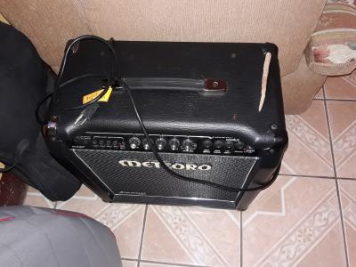

Hola. Buen día.
¿Conocen alguna forma de reparar rasgaduras o cortes en el tolex (creo que así se llama el material) que recubre los amplificadores?. Tengo una amplificador que conseguí en un intercambio, está casi nuevo pero tiene un corte en la parte superior, al parecer provocado accidentalmente por el mal manejo por parte del personal de la empresa de envíos que se lo entregó al dueño anterior. Y quiero ver si es posible reparar ese daño de alguna forma o si es mejor mandar a tapizarlo nuevamente.

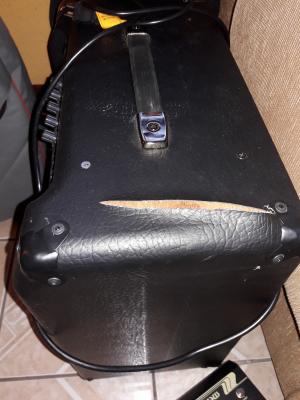

Bluesman
por el 25/03/2020
Cuando el tolex presenta una raja, tiene mal arreglo sobre todo porque el material de ese ampli parece un tipo de sky y se abre como unos labios, como se puede ver en la foto. La solución es prácticamente ningúna. Las indicaciones del compañero estan bien, pegar y a ver que pasa. Lo ideal es poner un tolex nuevo de mejor calidad pero es fácil que sea más caro el tolex que el ampli...y como dice Kenworht, olvidaté...toca y pásatelo bien..
En este link puedes ver lo que valen los rollos de tolex por medida, sobre 28€. para hacertelo tú claro y no es fácil....pero bueno, míratelo.

blackf19
por el 25/03/2020
#4 Muchas gracias, si, eso estuve observando ayer cuando me puse a revisarlo con más atención, realmente aún si lo intento unir las orillas, el tolex no se une completamente y queda una brecha. Igual veré si hago algo para prevenir que el corte se extienda más por lo menos. Porque si estoy viendo que sale carito el tolex jejeje. :bien:
