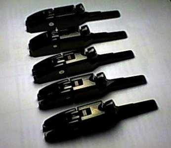

#6 Bueno; creo que me complo otro puente que me sirva. mme recomendaron el floyd lisenced marca d'andre. De momento creo que voy a vender los saddles del edge iii.
