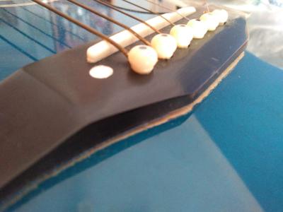

¡Hola!
Me gustaría preguntar si existe alguna forma sencilla de arreglar este puente. Se trata de una acústica bastante económica (creo que llevarla a un luthier saldría por lo mismo o más que lo que cuesta la guitarra). El otro día me fijé en que tenía el puente parcialmente levantado (aún así se mantiene en su sitio).
Con el fin de pegarlo ¿qué podría utilizar? Mirando por encima en algún que otro foro he visto que hay gente que usa "titebond" para estas cosas, pero no tengo mucha idea de pegamentos ni de qué alternativas hay, busco el que sea más sencillo de aplicar siempre que funcione. ¿Usar uno de cianoacrilato tipo loctite es una opción válida o sería una barbaridad?
Un saludo y muchas gracias.

Se pega con Titebond. El problema que puede presentarse es el modo de ponerle las prensas para que la maderas queden unidas y ajustadas. El varillaje molesta bastante para trabajar.
