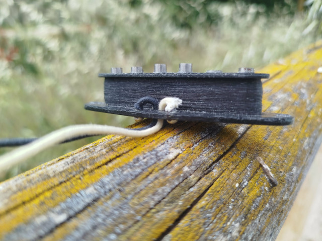

Buenas!
Tengo varias pastillas por ahí, dos de ellas con hilos rotos. Una es la pastilla original del mástil de una Fender Telecaster. Estaba rota por 6 sitios (es decir, había 6 hilillos sueltos). La tenía además sin la pieza metálica de protección, así que me dije: o la tiras o la intentas arreglar, no tienes nada que perder.
Así que leí un poco, vi un par de vídeos y me lancé. Y conseguí arreglarla.
Ahora tengo otra, una Seymour Duncan Vintage Stack, también del mástil, pero ésta sólo una rotura. Es una buena pastilla, por eso quiero hacer las cosas bien, despacito y con buena letra, para poder usarla en una Telecaster propia. En un principio parece más fácil que la anterior, pero ésta tiene aún el protector metálico, y por lo que he leído, hay muchas posibilidades de destrozar más el hilo al sacarlo.
Además, veo que trae como un plastiquito protector, aunque supongo que lo podré quitar sin problemas una vez quitado el protector metálico.
Una vez hecho ésto, ¿en qué dirección debería empezar a desenrollar el hilo? Y una vez llegado a la parte buena del hilo, ¿donde debo soldarlo? Porque la Vintage Stack es una humbucker en formato single coil, viene con 4 cables y no se terminal (no se si es el nombre adecuado, me refiero a los agujeros donde luego van soldados los cables de la pastilla) debería soldarlo.
Como veis la otra la arreglé con un poco de suerte, sin saber muy bien lo que hacía. Pero ésta me gustaría mucho arreglarla y poder usarla.
O si es misión semi-imposible, ¿sabéis si compensa enviarla a un profesional a que la arregle? ¿O sería mejor idea venderla como defectuosa y sacarme al menos unos eurillos por ella y comprármela nueva?
Os dejo algunas fotos, por si a alguien le puede servir de referencia.
Muchas gracias de ante mano :)

Pero meter mano a la Seymour Duncan... a mi es ahí donde me entran los sudores fríos. Empezando por quitarle el protector metálico. Supongo que lo primero es cortar la unión del protector con la base de la pastilla y calentarlo con un secador de pelo para ablandar la cera... ¿Alguien sabe si sale fácil o si hay que hacer algo de fuerza o usar algo más para separar el protector metálico?
Kenworht
por el 21/10/2020
Una vez eliminados los puntos de soldadura, sale con no mucha presion. Supongo que el secador en un caso extremo muy poteado.
Pero sale...
Despues tendras que retirar los restos fe cera. Con cuidao de no cortar mas bobinas!!!
Ahi te va a entrar la risa...
Pero con paciencia lo haces..

Si tienes multímetro puedes medir continuidad: Rojo y verde es una bobina, blanco y negro la otra (al menos en las humbuckers Seimour Duncan).
Una vez encuentres la bobina cortada, mides continuidad entre el hilo suelto (asegúrate de que la punta del multímetro haga contacto con el cobre) y los terminales donde van conectados los cables de esa bobina. Donde no haya contacto es donde debería ir.
