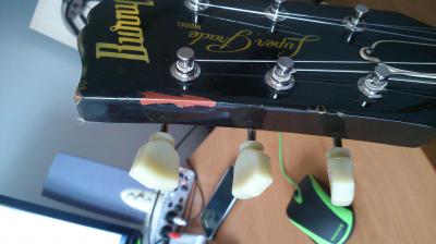

Bueno pues en el ensayo de este miércoles un compañero sin querer le dió un toque a la pala de mi Burny Les Paul de 1984 que estaba en el soporte y se cayó hacia adelante chocando contra el rack de efectos.......
Después de que un escalofrio recorriese mi cuerpo, corrí a comprobar el desaguisado, la verdad me quede bastante aliviado cuando vi que sólo hubo un desconchón en la parte frontal y lateral de la pala, salto la laca y se ve la caoba, una caoba que llevaba 30 años sin ver la luz.
No soy un raro para la marcas en la guitarra y menos en esta que lleva su mojo y me gusta así, pero hay marcas bonitas y golpes feos como este, así que he decidido aplicarme los briconsejos de lutheria del foro y comienzo la reparación.....
palvasmil
por el 30/05/2014

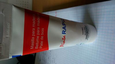

Lo primero comprar masilla reparadora para madera, como me dan a elegir, pues caoba como no...3,30€.
palvasmil
por el 30/05/2014

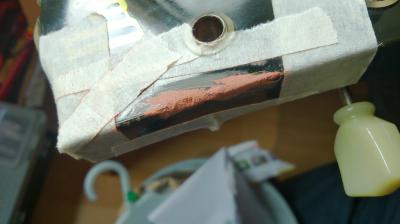

Y con un poco de paciencia y un paletilla de madera vamos aplicando el material.....
palvasmil
por el 30/05/2014

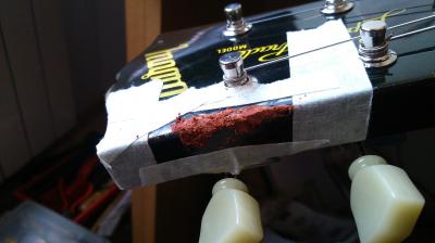

Queda un poco grotesco pero el truco esta en que no queden poros por dentro, o sea apretarlo bien aunque haya que dar varias capas, esta masilla tiene base en acetona por lo que seca muy rápido, tan rápido que en 10 segundos no puedes extenderla.
palvasmil
por el 30/05/2014

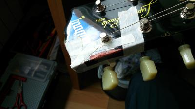

Así que tras varias capas, creo que han sido 5 en total con lijado intermedio, la cosa va quedando mas fina....
palvasmil
por el 30/05/2014
Poco a poco...
palvasmil
por el 30/05/2014

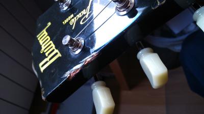

Para ir acabando, lija del 2000 con agua y jabón..
palvasmil
por el 30/05/2014
Y pulimentos, grano medio y grano fino, así que lista para pintar, pero hoy me la llevo al ensayo.
Este fin de semana os cuento que tal se me ha dado la aplicación de nitro tintada y cuelgo fotos......

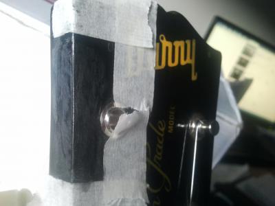

palvasmil
por el 17/09/2014

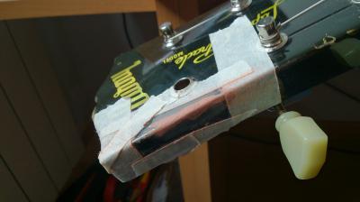

Vamos dando manos de nitro negra, con lija entre manos han sido 6 nada mas y nada menos y hora voy entre lijas con nitro transparente. Ya queda menos.
palvasmil
por el 17/09/2014
Detalle Justo antes de darle otra mano de transparente.
