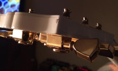

Hola a todos.
Hoy le he dado un pequeño golpe en la parte superior derecha de la pala de mi LP Custom que soltó una pequeña parte del acabo de nitrocelulosa y la pintura. Se puede ver la madera. Si bien no es mucho, me duele verla así.
Se que no va a quedar igual pero hay alguna pintura para darle un toque para que no se note mucho?
Esto es lo que no me gusta de Gibson, solo las miras y se rayan o se trizan solas.
Atento a sus comentarios.
Gabriel.

No te gusta de gibson que lleven un grosor de laca adecuado y de calidad y no una capa grotesca de polímero plástico que ensordece la guitarra pero que no se rompe? :D
Aplícale nitro blanca que es lo que lleva... o acrílico y rellenas el agujero luego con cianocrilato, hay muchos hilos que explican muy bien para rellenar pequeños golpes.

Yo un toquecito como ese lo repararía con un pegotito de laca de uñas del color adecuado. No me complicarías más.

por el 06/07/2014
