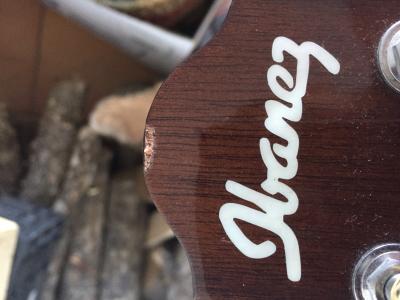

Hola compis. Hace un tiempo y sigo sin saber cómo, se me cayó la acústica de bocas contra el suelo, con toda la pala. Después del susto pensando que podía haber partido la pala, lo peor que pasó fue este golpe. No afecta para nada al sonido pero la verdad es que me pone hasta nervioso verlo y no queda nada estético, solo tiene dos años la pobre. A ver si alguien puede iluminarme sobre cómo taparlo o repararlo. Es una madera bastante oscura pero no muy dura. Creo recordar que era cordia. Saludos!! :brindis:

Busca tinte de madera e iguala el color.
Porteriormente aplicas loctite, cuando esté seco lijas con lija de 600, luego de 1000.
Un vez igualado usa lija en agua, finísima de 1000, luego de 2000.
Y a correr.
Hay que tener cierta experiencia reparando guitarras.

#2 uf, hombre nunca he hecho nada de eso, pero siempre hay una primera vez digo yo.. al ser pequeñito yo creo que si la lío tampoco se notara mucho :jajajaja:
