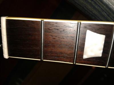

Pues al final, aprovechando el cambio de cuerdas, me he liado con el desperfecto, y creo que ha quedado bastante bien. No se nota nada de nada. Luego he nutrido el diapasón con aceite de limón, y de paso he trabajado un poco los trastes, que estaban bastante mal acabados.
Además, le pondré unas pastillas Classic 57 y 57 Plus con el correspondiente cambio de potenciómetros y demás cableado... :guitarrista:
Este ha sido el resultado:
