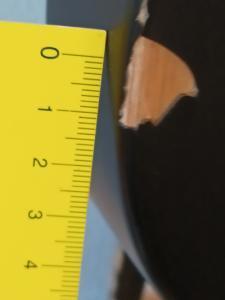

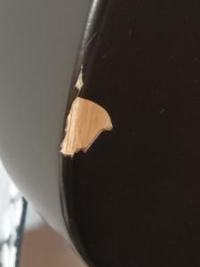

Tengo una Tele con un desconchado importante en el cuerpo (ver fotos).
Hay varios tutoriales sobre cómo reparar esto... En guitarras con barnizado brillante.
El caso es que esta es mate, por lo que no se puede pulir.
Mi idea sería convertirlo en relic, pero no tengo muy claro cómo hacerlo.

A ver, el desconchón tiene un año y medio y está estable, aunque parte de la pintura de alrededor se ve desprendida (no se aprecia en la foto).
La pregunta iba en la línea de hacer algo para proteger el desconchón, porque los arreglos a base de relleno negro se verían como una chapuza, al no poder lijar, porque la pintura es mate.
La madera se ve desnuda, és una guitarra que se montó por partes, pero no sé qué tratamiento le dió el que la hizo.
Una opción es dejarlo como está, la otra es cualquier sugerencia útil que podáis dar por aquí.
Y decaparla y pintarla de nuevo, de momento, no es una opción, aunque no lo descarto del todo, porque la idea es venderla.
Gracias de todas formas por tus comentarios.
