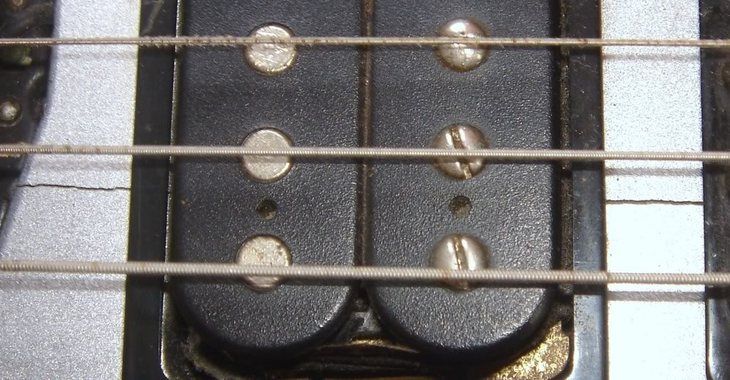

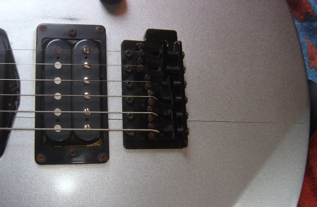

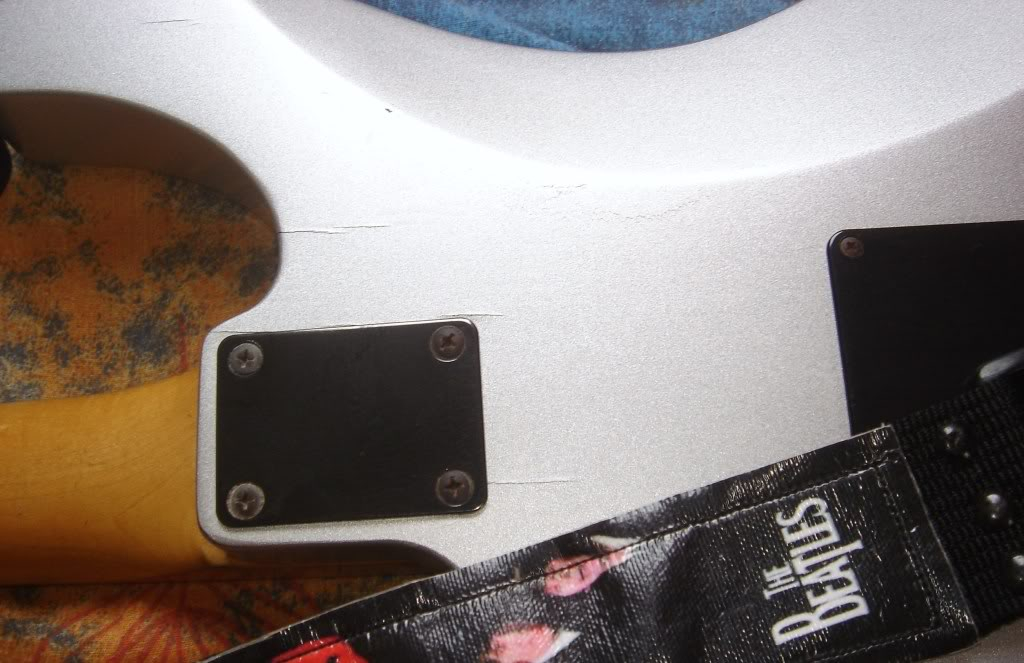

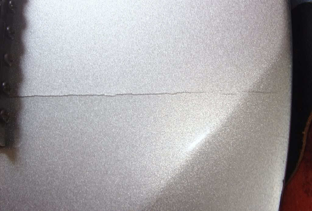

Pues bien tengo una Yamaha RGX 112 la cual con el paso del tiempo y por falta de cuidado se ha ido cuarteando, (:roll:no se como se le diga en los demás paises pero en México decimos asi:D)
La pregunta es ¿Cuál sería el procedimiento para reparar la guitarra y evitar que siga avanzando la cuarteadura en la guitarra?

No puedes hacer nada por evitarlo......estos problemas de cuarteado en guitarras ocurren porque no se guardó una proporción correcta de disolvente/pintura, también puede ser por un secado incorrecto del mismo por superposición de capas en la que hay varias capas de pintura pero no han secado bien las inferiores y se ha seguido todo el proceso dejando bases inestables;luego está el tema de la humedad, el calor, sol bla bla bla

y repintandola?

esque si es la pintura, si que puedes lijarla y pintarla o pintarla encima, tapaporos... etc..
pero por lo que veo a llegado hasta la madera, y reparar "grietas" o "cuarteaduras" de madera... dificil creo

mandala a pintar o repintar como sea
