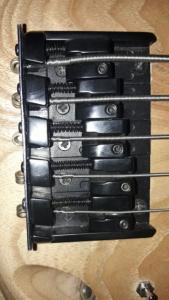

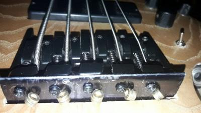

En mi caso hablamos de un Bajo Ibanez SR605. Un buen día me encontré con esto
Problema, la cuerda no se sujeta, y por lo que he podido leer siempre falla la cuerda D. Solución hasta decidir como reparar, la siguiente
Lo primero que pille hasta que se me paso el cabreo y me centre en ponerme con ello.

me puse a buscar por la red, ebay, foros...para intentar conseguir dicho puente Accu-Cast B305en acabado negro mate sin mucho éxito. Pero me sirvió para darme cuenta que no era el único que le había pasado esto, así que a uno le entra en acojone...Y si compro otro igual y se repite lo mismo???

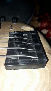

A continuación cogemos nuestro puente nuevo y lo situamos en su ubicación para darnos cuenta que no todo iba a ser tan fácil como parecía. Nos sobra un milímetro, o en el puente o en el cuerpo, yo decidí quitárselo al suplemento que trae el puente para levantarlo de altura.
Dremel o esmeril y rebajamos el suplemento del puente, retocando las esquinas y limandolo para dejar las esquinas sin aristas ni zonas agresivas.
Lijamos ligeramente un poco el cuerpo ya que el puente no termina de asentar y me parecia un poco salvaje rebajar el puente en si por una decimas de milimetros.
A continuacion presentamos todo y vemos que nos quedan huecos por los lateras del puente. Yo he decidido pintar con un rotulador para disimular, son 3 mm por lado.

Montamos nuestro nuevo puente, atornillamos sin pasarnos ayudándonos de las galgas para que no se nos desvíe.
Preajustamos la separación entre cuerdas, montamos cuerdas, ajustamos alturas, quintamos, afinamos y....

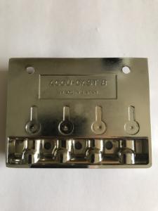

Hola, tengo para vender un puente de bajo ACCU-CAST B MADE IN JAPAN. Alguien me podria decir el valor de este puente ? Gracias.
