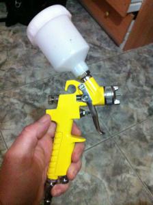

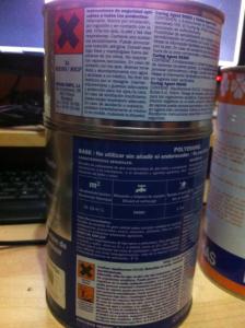

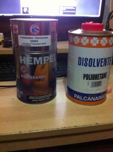

bueno despues de mucho mirar y informarme ya pille la primera base de color que le dare que sera un negro brillo, opte al final por hacerlo con pinturas de poliuretano. aqui dejo unas fotos de la pintura, y una pregunta, aparte de echarle el catalizador , tengo que añadirle el disolvernte de poliuretano?...
ah por cierto, al final me anime a pillar una pistola de retoques, mucho mejor que una normal.. contentisimo jeje.
Rafasemper
por el 06/02/2013
Problemasssss jejej, bueno hoy hize una prueba con la pistola en una madera para ver como va, y coño sorpresa, con el compresor ajustado a 2 bares, no se por q, supongo que la pistola tendra defecto, cuando cargo la pintura y abro el paso empieza a gotear la pintura por delante y se me hacen pompas en el vaso de la pintura de tal manera que hasta salpica por el agujero de arriba de la tapa, e mezclado la pintura con el catalizador y un 15% de disolvente para poliuretano, e exo mal?deberia de no echarle el disolvente pero creo que sin el la pintura se quedara muy espesa. ¿alguien sabe si es problema de la pistola¿?, lo digo por que todavia sta en garantia. ç
Gracias
