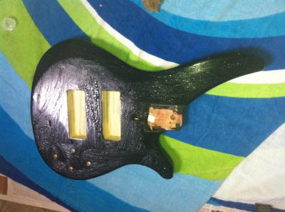

Buenas despues de mirar muchos post de miembros del foro me atrevo a hacerle un cambio de cara al bajo de un amigo que lo tenia abandonado ya que esta destrozado jejeje.
A base de informame mucho opte por la opcion de decapar el mismo para quitar la pintura antigua y demas, ire subiendo fotos a ver si no la cago con el y me mata el compañero jejeje.

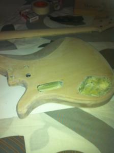

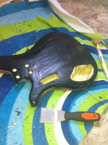

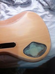

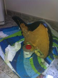

Bueno esa foto era del bajo ya desmontado jeje, ya hoy estuve dandole al decapante al cuerpo y mastil y le di la primera mano de lija. Bueno pense que me costaria mas sacarla pero salio todo ok. Menos malllll
Rafasemper
por el 24/12/2012
ahi dejo unas fotillas, ya colgare mas si mañnaa le pego un apreton a la lija jejejeje. FELIZ NAVIDAD

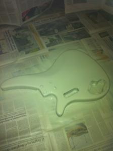

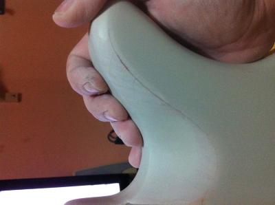

Buenooo aunque nadie diga nada yo sigo con la tarea , aqui unas fotos ya del bajo lijadito y listo para imprimacion
Rafasemper
por el 03/01/2013
y aqui otra de la primera mano de prueba que e echo con la imprimacion, todo quedo ok, mañana le dare la mano definitiva de imprimacion y a ver los fallos que salen

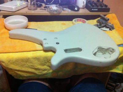

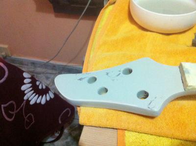

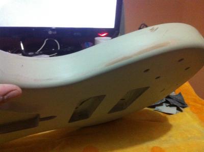

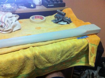

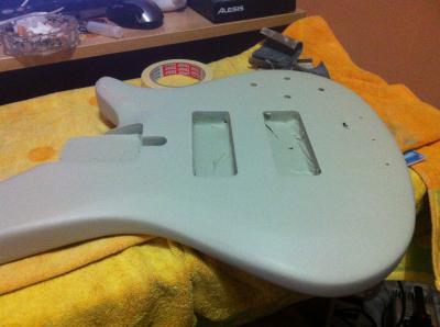

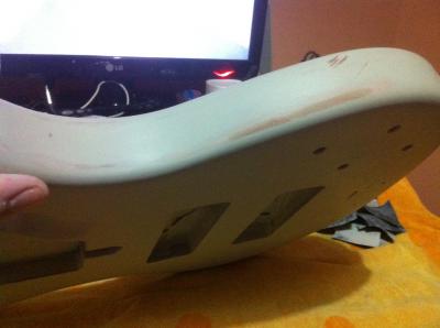

Buenas e aprovechado estos dias para darle la imprimacion al cuerpo y mastil, despues de dar la imprimacion di dos manos de lija de agua , primero dos con lija de 500 y otra con lija de 1200 . Aqui dejo unas fotos, por cierto, al lijar deje algunos detalles que se ve un poco la veta de la madera, no se si repasar esas partes con imprimacion de nuevo o dejarlo asi, alguien que me aconseje? , a pesar de que se ve la madera se quedo muy bien, lisito lisito jejeje. bueno aqui dejo unas fotos y a ver si alguien me aconseja.
Gracias
