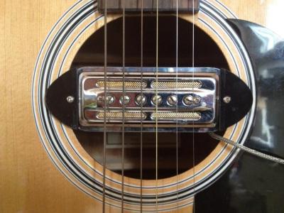

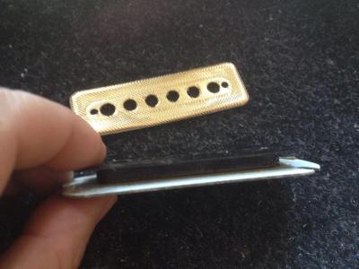

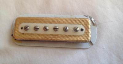

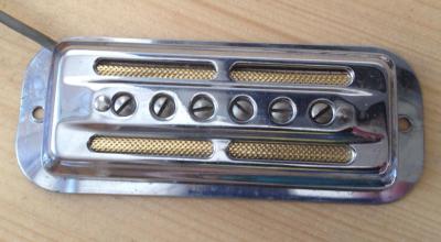

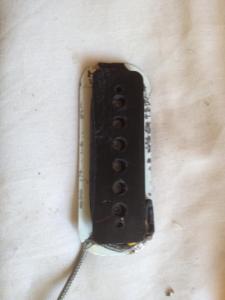

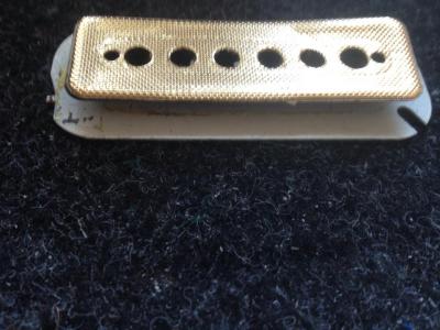

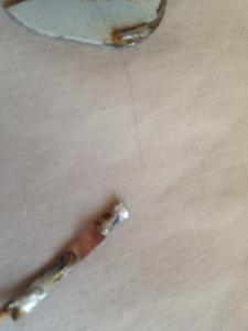

No tengo mucho tiempo para comentar la reparación pero con las imagenes creo que es suficiente, en caso de dudas no hay más que preguntar.

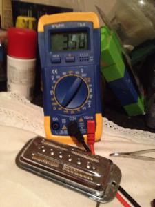

El caso es que me traen una pastilla de Harmony que no suena, la demonté pensando que sería un cable partido o algo así. Efectivamente habia un cable partido, pero a pesar de repararlo seguia sin sonar. No hubo más remedio que rebobinar, al no haber datos específicos de cuanta salida tenia esta pastilla, me limite a bobinar cable hasta las marcas dejadas por el anterior. Al montarla tenía un salida de 3,58 K. Esta mañana la he montado en la acústica del paciente y suena muy pero que muy bien.

Gracias compañeros. Tendré que probarla con el slide, la verdad es que el sonido es muy bueno, si lo que buscas es electrificar una acústica sin emborronar su sonido es una muy buena opción.

Hola Spidey12, quizas me aventure a decir algo que ya has echo, pero una posibilidad para poder hacerlas exactas, sería primero rebobinar con hilo exactamente del mismo calibre y contar las vueltas que vas desmontando, para luego montar las mismas. En principio si esto se hace así la pastilla debería recuperar sus características originales.

Así suena esta pastilla montada en un Taylor Big Baby. Con una poco de distorsión suena de muerte.
