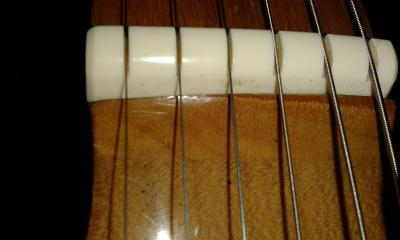

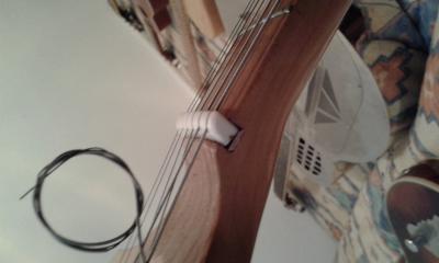

Hace unos dias consegui en el mercado de las pulgas una copia de strato con la idea de hacer mis pruebas ir aprendiendo y matar el rato..
la guitarra se siente bien, lo mas grave que tiene es un autentico destrozo en el hueco de la cejuela...lo han agrandado hasta una medida de 6 mm de profundidad y 7 mm de ancho...y habian colocado una cejuela de acustica..una masacre vamos.
61c1374ad97e4b82263ee1495f6eb-1726459.jpg 17ce4c5064765e1f38265c088b0f8-1726459.jpg
la cejuela no esta pegada sacandola he visto que el corte no es perfecto pero pese a que visualmente parece muy torcido, midiendo la distancia del 1 traste la desviacion no es mucha, medio milimetro maximo..y el fondo esta bastante limpio sin restos de cola
no quiero gastar mucho en esta guitarra, he estado mirando las medidas de cejuelas de strato con los slots tallados y son demasiado bajas y estrechas...
me recomendais algun metodo para rellenar el hueco sobrante?..o no hay mas solucion que llevarla a un luthier y que talle una nueva a mano?

Hombre, si quieres aprender nada mejor que tallarla tú mismo.. :D
Eso para solucionarlo es fresar el canal correctamente, rellenar con arce y fresar un nuevo canal adecuado a la cejuela que normalmente llevan esas guitarras... o terminar y poner esa bien, que es lo más feo pero vaya, tampoco está prohibido, ya depende precisamente de lo que quieras invertirle a esa guitarra
