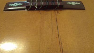

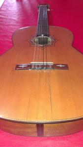

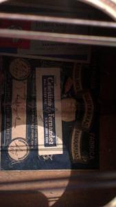

Ha llegado a mi, una guitarra marca Celestino Fernandez de 1919 según la etiqueta de adentro.
La viola es hermosa, se nota que es de muy buena calidad, pero lamentablemente, según me contaron, no estuvo cuidada como se merece y se a deteriorado mucho, ademas si la fecha es real, tiene mas de un siglo.

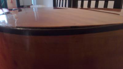

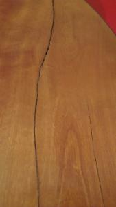

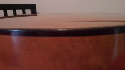

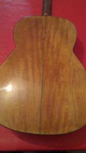

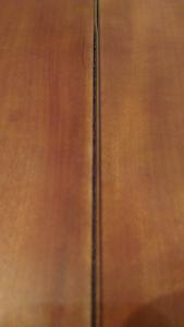

Las tapas de la guitarras están rajadas, y sobre todo la tapa de atrás que incluso hizo una panza.
Estoy pensando que hacer al respecto. Por ahora la idea que tengo es hacer una masilla con cola y aserrín e ir sellando las grietas, ya que despegar las tapas seria (para mi) letal, porque se romperían, están muy frágiles, y básicamente, perdería esta tremenda guitarra..
Esta mañana me desperté pensando en que posibilidades tengo de volver a poner la tapa plana, y se me ocurrió trabajar con paños de vapor para hidratar la madera y que así empiece a ceder y volver a su estado original.
Les pido una opinión, concejos, tutoriales de reparación....todo lo que puedan para mi es bienvenido.
Les dejo unas fotos para que la vean y opinen.
Muchisimas gracias y saludos para todos.

Tendras que reforzar interiormente todas las rajas, ya que solo con la masilla no te aguantarán. Hacer el trabajo sin abrir la guitarra te resultará complicado, ya que está en muy mal estado. Los refuerzos interiores los puedes hacer con "peones" de madera, a lo largo de las rajas.
dos-tres
por el 22/04/2013

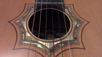

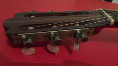

Hola! esa guitarra no es del año 1919, esa fue la fecha de nacimiento de el Señor "Celestino Fernandez" a mi simple vista humana, me parece una guitarra "Cele 70th" por la maquinaria y el rosseton.
Tambien consejo de humano, no pongas masilla ni nada de ese tipo, inviertele un poquito de tiempo y esfuerzo y veras que se te remunerara al tener una guitarra con 43 años de madures, debe tener un sonido muy bonito.
Des-ensambla solamente el fonto, necesitaras poner "Peones" o "Mosquitos" para arreglar ese par de grietas que tiene, para pegar nuevamente la tapa, limpia bien, la union que tiene entre la tapa y el "Filete" o "Cenefa", despues necesitaras unos cuantos peones de tipo "Cinta aserrada" para darle fuerza a la union de la tapa en esas partes donde se a despegado, es un arduo trabajo y algo laborioso, pero es un trabajo que te deja una gran experiencia y un buen sabor de boca al terminar!!
Saludos y mucha suerte!
lusyan
por el 23/04/2013
hola!!! y mira yo tambien restaure una guitarra mas o menos asi, y supongo q ya habras metido mano a ver si todas las espinetas y barras estan bien, y como te dijeron antes debes despegar el fondo, con mucha paciencia y calma todo se puede, al abrir la guitarra puedes trabajar con mas comodidad y asi volver la tapa plana o por lo menos mejorarla, si se arqueo demasiado ten por seguro q deberas cambiar las espinetas, y para encolar las rajaduras esas hay una prensa especial q puedes fabricar si te interesa te puedo pasar una foto de una que me presto un amigo.
