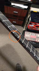

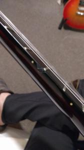

Refloto para decir que tuve un percance con mi Parker pm-20 y saltó el barniz en el canto del diapasón.
Un desconchón horrible y que encima se notaba al tacto al tocar, con el dedo gordo. Con paciencia, el cianocrilato aplicado en una 5 capas para rellenar el desconchón, cuchilla y lijas del 1000 al 10000 y algo de pulimento, ha pasado de ser una tragedia a una marquita que casi no se ve y no se nota al tacto.
Os pongo fotos del antes y el después de la reparación. En la foto del "después" se ve bastante más que en vivo, seguramente por la luz. He quedado muy contento.
