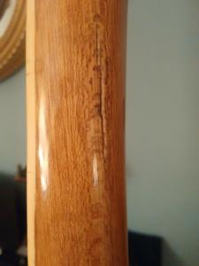

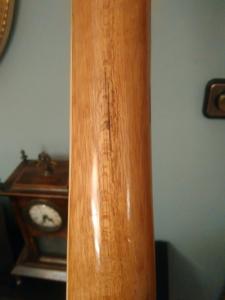

Hola a tod@s! Mas que un problema, es una duda y ahora sabréis porque... Esta guitarra es una especie de herencia familiar. Se trata de una star 2-t fabricada por tama, de cuando fabricaba guitarras como parte de hoshino gakki. Es decir, estamos hablando de una guitarra construida entre el 62 y el 65.
Tiene todas las carencias de las guitarras de aquella época, pero también todas las virtudes.
La cuestión es que hace unos años (15 mas o menos) su anterior dueño se dio cuenta de que en la parte trasera del mástil, a la altura del 2 y 3 er traste, había aparecido una grieta, o fisura, no se como describirla. La cuestión es que por ella no cabe ni un pelo, pero ha hecho que exista un abombamiento en un lado, de mas o menos 0,25 mm. Por lo visto , en todos los años transcurridos, no ha ido a más.
Ahora que está en mis manos, me he planteado "repararla".
Alguna idea al respecto, por favor?
Tonyguitar
yo creo que un especialista en maderas puede inyectar en esa raja alguna cola especial o algo para que se quede pegada o algo, a ver si algun experto en maderas se pronuncia por aqui, por que el tema este me interesa.
danisauc
por el 24/02/2018
...si tuviera alma regulable aflójala. Injectar o massjear cola sería lo suyo, si.
Julio JJP
por el 26/02/2018
Gracias por vuestros consejos.
Arreglado!
